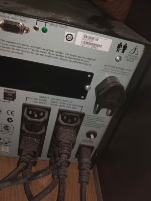

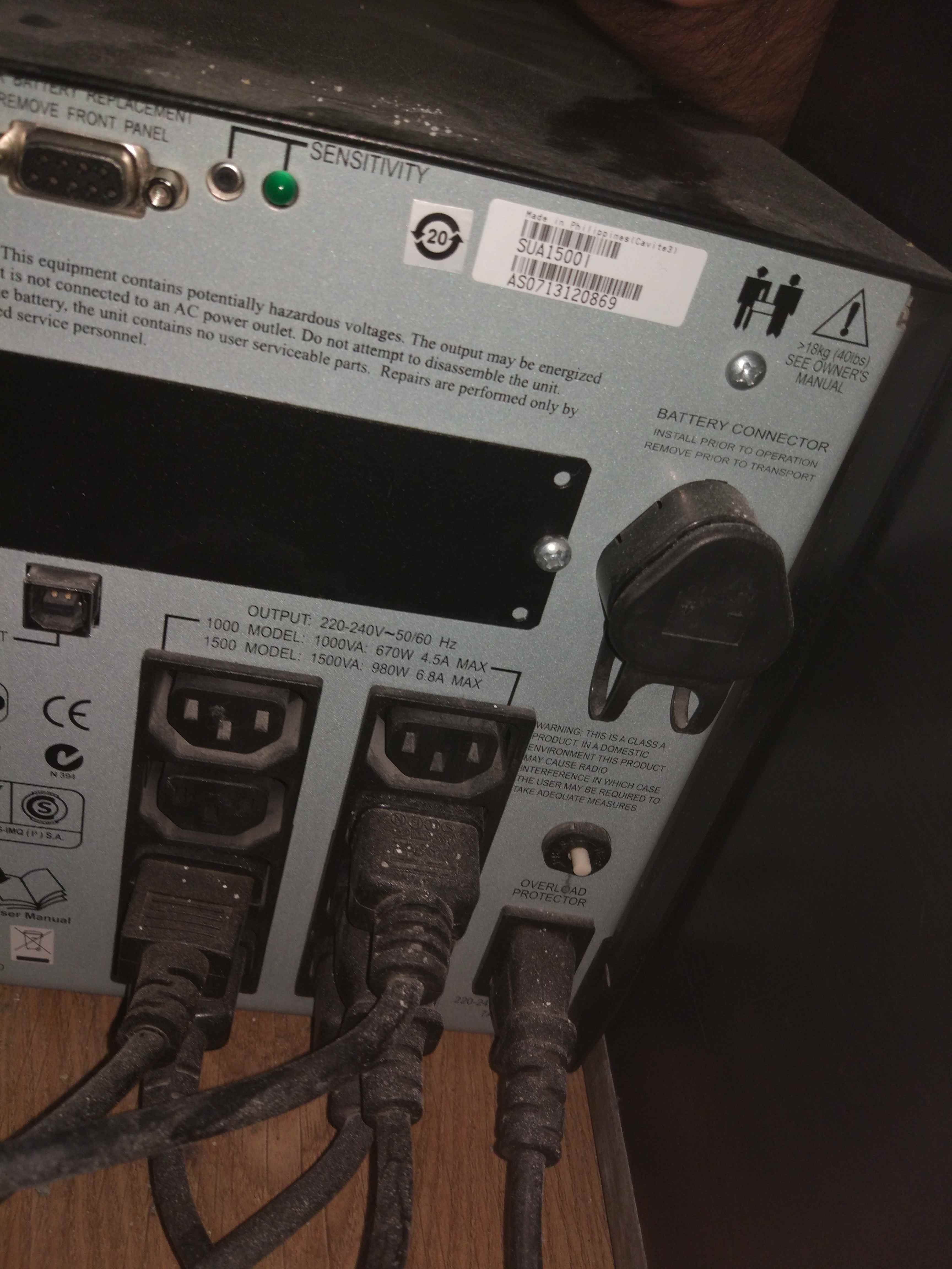

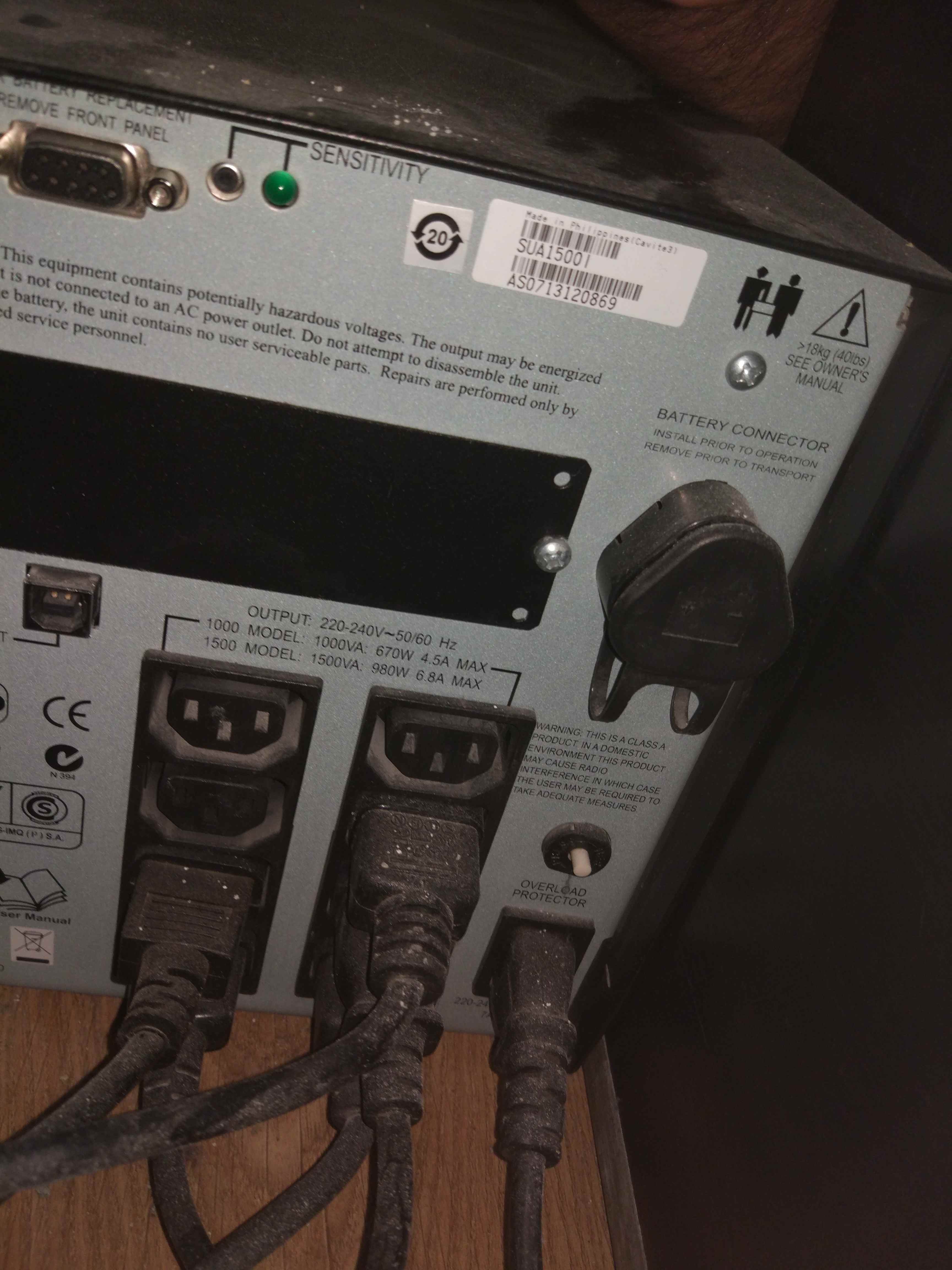

Имам проблем с APC SmartUPS SUA1500I в офиса, който е на около 10-на години. С оригиналните акумулатори изкара около 4-5 години и ги смених с оригинални, с който си кара и до днес.. Проблема е, че започнаха да му мигат всички диоди за зареждане на акумулаторите едновременно и от време на време издава прекъснат звуков сигнал за около минута на периоди през няколко часа на ден. Поръчах му нови оригинални акумулатори RBC7 и вчера ги смених, но диодите за акумулатора пак си мигат както преди. Четох в интернет, че има процедура за ресет на микропроцесора, но обърнах внимание, че индикатора за Overload protection на гърба на ups-a е изскочил и не мога да го върна навътре.. Нищо не е включено в него и реално няма консумация в момента. Някой сблъсквал ли се е с подобен проблем и има ли рационално решение.. В смисъл да се занимавам ли с него или е за кофата вече..?

Проблема най-вероятно е в калибрирането, новите батерии с какъв ток са?
nikolov333 - майстор
чет юни 21, 2018 5:31 pmplamen6703 написа:
Оригинални RBC7 Мисля, че са с капацитет 17.5Аh но за какъв ток са не съм сигурен. Същите са като старите, в момента не мога да ги видя.. И аз четох за калибрирането, но ме притеснява, че бутона за Overload protection не мога да го прибера надоло..

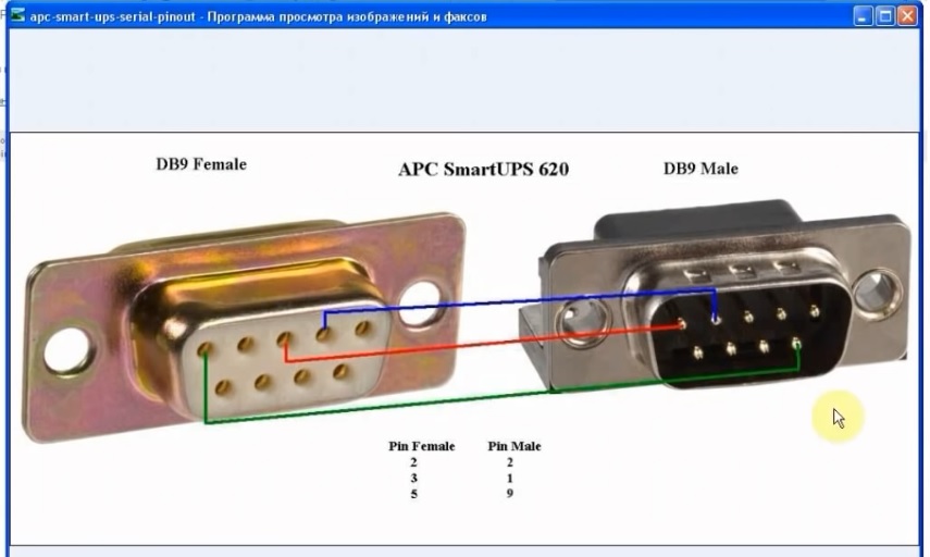

Ще му търся серийния кабел за връзка с компютъра за да му направя процедурата за ресет..

Ъпдейт.. ОПРАВИХ СЕ.. по инструкцията, но си направих СОМ кабел, понеже не намерих оригиналния, а със стандартен не става.. Схемата е следната..
