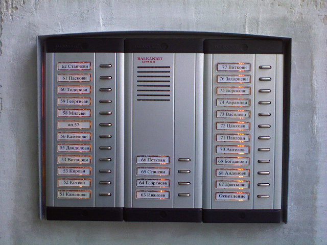

Монтирал съм AUDIO и с двете мелодии ,и с палене на стълбищното осветление и според мен си работят много добре .Колко дълго живеят при качествен монтаж не мога да коментирам.Добри са но наличието на централа с цялата електроника вътре ,която и доста оскъпява системата май не ги правят толкова предпочитани и хората предпочитат /и според мен по-добрия вариант/ FARFISA /без никаква централа/със собствена мелодия и отделно звънци и отделно стълбищно осветление.По елементарна е ,по-евтина за поддръжка и като се развали докато се отстрани проблема няма да работят само домофоните иначе на AUDIO ако се прецака скъпата централа и някой пенсионер от входа каже "сега нямам пари" става страшно, тъмно и тихо :lol: :lol: :lol:
Spokoiniq - майстор
Балканбит-и централа сме слагали, и на стара централа слушалки за 5 проводна инсталация, 6 год без ядове засега
