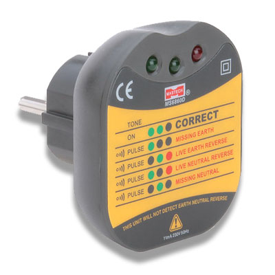

А това уредче ми дава право да мисля ,че някъде има такъв стандарт!

Друго може да се види!На повечето ел. дом. уреди щепсела е Г-обр.!Дали положението на щифта/кабела който се прекъсва от разните му там бутони ключове и т.н. е на едно и също място?Разбира се всеки може да го вкл. както си иска ,но с оглед безопасността е добре фазата да се прекъсва!Естествено пакетните ключове прекъсват двуполюсно но има и изкл.
Света е необятен/и не е само Европа и Сащ/ недей да си толкова категоричен за това ,че няма стандарт....разсъждавайки логично често се заблуждаваме!
