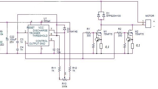

При такъв вариант, при късо на изхода, в транзисторите ще се отдели половин киловат.
Предполагам, че има и други варианти. Нещо като драйвер за светодиоди с ШИМ, ама за по-солиден ток. Може би няколко (или няколко десетки) готови драйвера трябва да се вържат паралелно.
Предполагам, че това е за велосипед. Ако е така аз не бих слагал никаква защита, най-много един амперметър със стрелка и задкормилното устройстово да и хвърля по един поглед от време на време.

Ето и от мен идея. За допълнително шимиране на ШИМа.
Това обаче е само недодялана идея, която може да се окаже непосилна за крайните мосфет транзистори.
Нямам опит с такива транзистори. Освен това "коня ще е спънат" по друг начин и не ми е ясно какво ще стане с тягата на ел.двигателя.
Предложението на ivan_v е много примамливо за драйвер на светодиод, но за значителни мощности загубата е значителна, пък и ще трябва още радиатор за допълнителните транзистори.
И пак заглавието на темата не е в целта.
ivan_v - специалист
Тази схема ще вкара MOSFET-те в активен режим.Действа на принципа- ограничаване на гейтовото напрежение. И аз в първия момент си помислих за подобен подход
но вероятно радиатора , а и самите транзистори не са предвидени за такива натоварвания.
Май до момента не уточнихме един много важен въпрос:
Ограничаването трябва да стане при 10А ефективна стойност или 10А импулсна ?
Идеята с ампермера не е лоша. Може да не е стрелкови прибор, а няколко LED-а ( като във F1 :) )

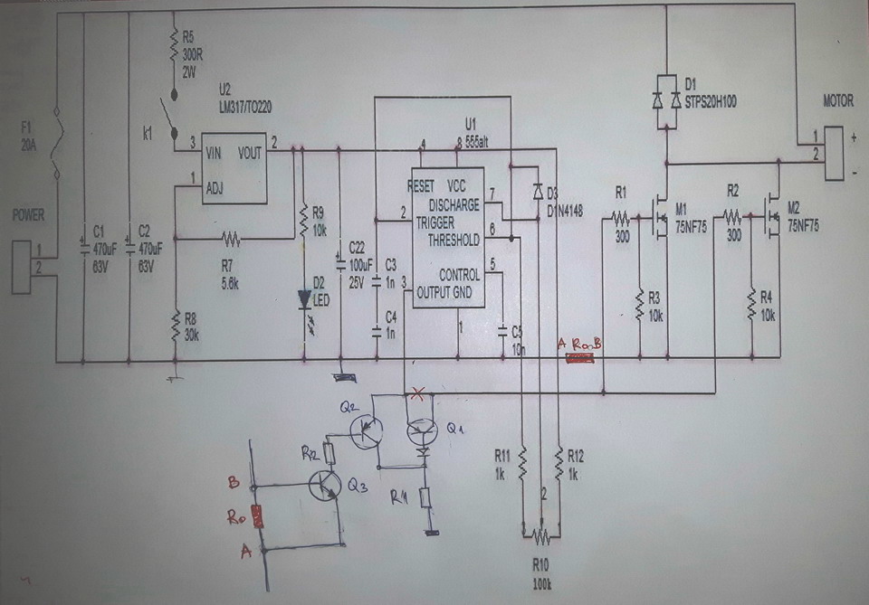

todor.lazarov - напреднал
ако е импулсна тогава е в шима
ако е товарна тогава на входа на шима
как е по лесно ...
Аз много много не разбирам от електроника, та затова и питам
Няма ли реализирани такива идей: таймер 555 + мосфет + защита на товар (ампери)

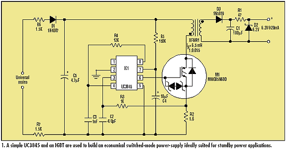

1. Изхвърляш таймера 555
2. Разглеждаш показаната картинка, а още по-добре четеш даташийта на UC3842 :idea:
3. Налепваш набързо елементарна схема.
4. Радваш се на получения отличен резултат.
ПП картинката е само като идея. Има спорни неща в нея и не препоръчвам директното копиране
Може и да помисля да мина на друг интеграл: UC3842 или ТЛ494
Сега ме гложга и друго до сега тези шимове съм ги ползвал с потенциометър
