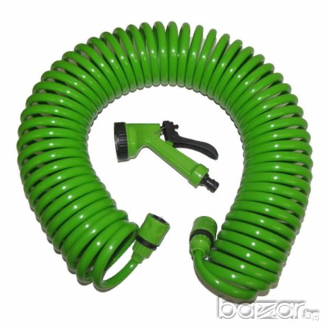

А защо не вземеш да го напъхаш в един такъв маркуч? :?
