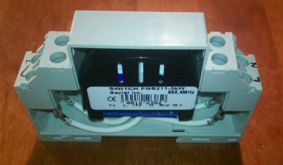

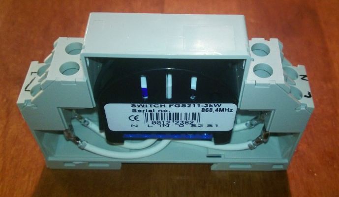

Това реле, наистина е предвидено да се монтира в разклонителна кутия или в розетката на абажура или лампата..
Предполагам би могло да се монтира и в конзола зад контакт а тука показват и монтаж за DIN шина..http://export.farnell.com/camdenboss/cm ... 0?Ntt=cmeb

Това реле, наистина е предвидено да се монтира в разклонителна кутия или в розетката на абажура или лампата...
Благодаря ти и на теб за разяснението. И аз стигнах до същото заключение.

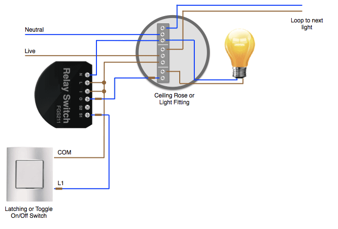

drastar - специалист
Трябва ти един проводник от разклонителната кутия до ключа, ако можеш да го прекараш, си готов :-D
