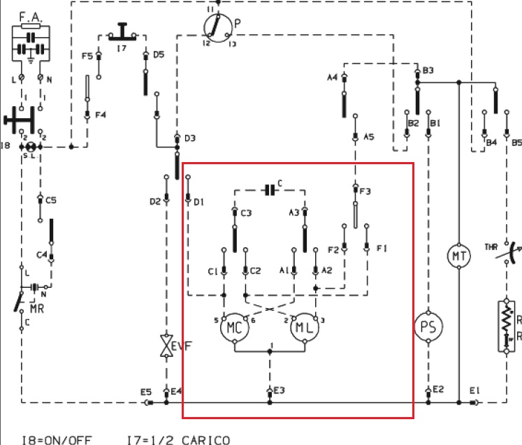

тоя мотор М12.20.80.11 го дават за пералня indesit wg 421 tp
Ако е такъв трябва между извод 1 и 2,3 да има еднакво съпротивление
Това не е един мотор а са два мотора в един корпус. Единия е 60W а другия е 80W.
Общо взето стават за шмиргел ама да си точиш бръснарските ножчета.
Ето схемата на пералнята и мотора. Извод 1 (белия) е общ.
Кондензатора се превключва към единия мотор (изводи 2 и 3) или другия матор (изводи 5 и 6).
Единия край на захранването слагаш на 1 (белия) а другия край в зависимост към кой извод на кондензатора го подадеш, ще определи посоката на въртене.
monster18 - специалист
Колеги мотора е свързан само не знам ,защо като сложим кондензатора за да тръгва,тръгва само на едната страна а на другата на която искам аз не тръгва и кабели разменяхме и така нататък как може да се направи или да си го карам така врътвам с пръста и то тръгва :)
