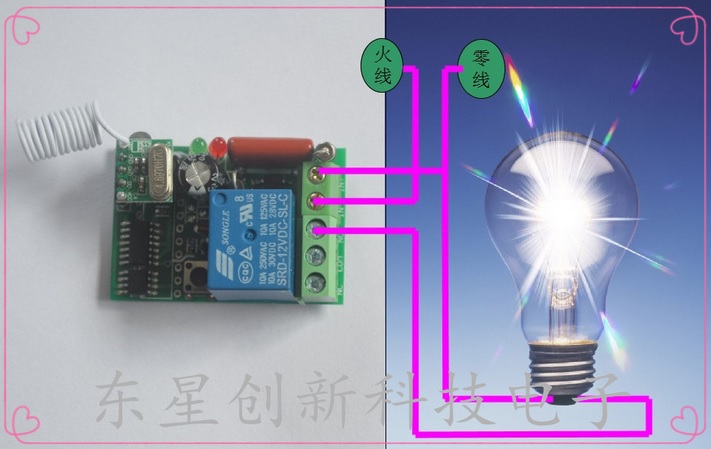

Това е модул за дистанционно управление.
Може да го използваш ... ако имаш и дистанционното(предавателя).
имам го може ли да обяасниш как се сварзва благодаря
Мога разбира се ама дано разбираш китайски.
ремоте чайна майна.jpg (78.61 KиБ) Видяна 1861 пъти

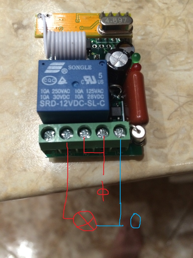

Все пак да уточня - в лявото кръгче пише фаза, в дясното кръгче пише нула. :-D
И още едно малко уточнение - фазата отива направо при второто болтче отгоре надолу и няма връзка там където се пресича с другия кабел (нулата).
Това за да не стане някоя грешка де.

cecko_79 написа:
Ти да не си Сирийски баяжанец.

Andri01 написа:
Хидра,ти си направо Академик,не професор,бе!! :? :partyman:
Що бе? Това в кръгчетата е написано на байхуа.
Ако беше на уънйен едва ли щях да се оправя. :-D

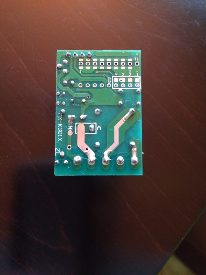

Май вече стана. Виж означенията на клемите. Не трябва ли да е така?
Погледни тук:
220 v single channel relay module
И там обозначенията са същите.

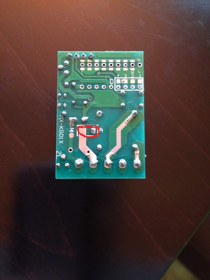

При някои от тези модули има пътечка между IN+(фазата) и COM.
Ама нека все пак да погледне дали има пътечка или да сложи една снимка на страна спойки.
И в двата случая поне няма да гръмне от първия път. :-D
добро утро благодаря за информацияата
shadow__01 - майстор
С поялника и тинола запояваш пътечката и пъпката отбелязани с червено и после свързваш по схемата на hidrazin.
