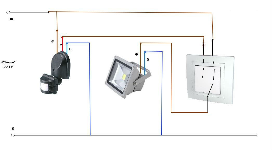

Връзвай то тази схема с девиатор, според положението на ключа избираш:
1. Да свети само през ПИР-а (движение)
2. Свети постоянно от без значение от състоянието на ПИР-а
sirko написа:
И с какво твоята схема е по-добра от тази на мъглата?
Няма повече възможности и работи абсолютно като другата.
Само дето си усложняваш живота с девиаторен ключ и по-скъп кабел до ключа. :-D

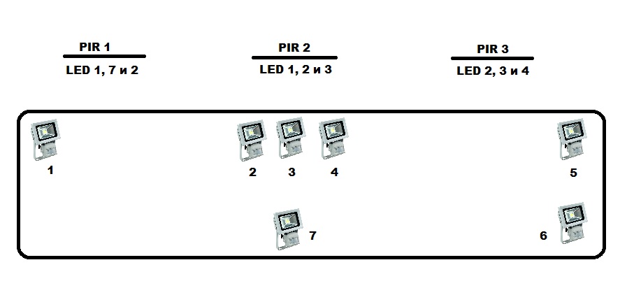

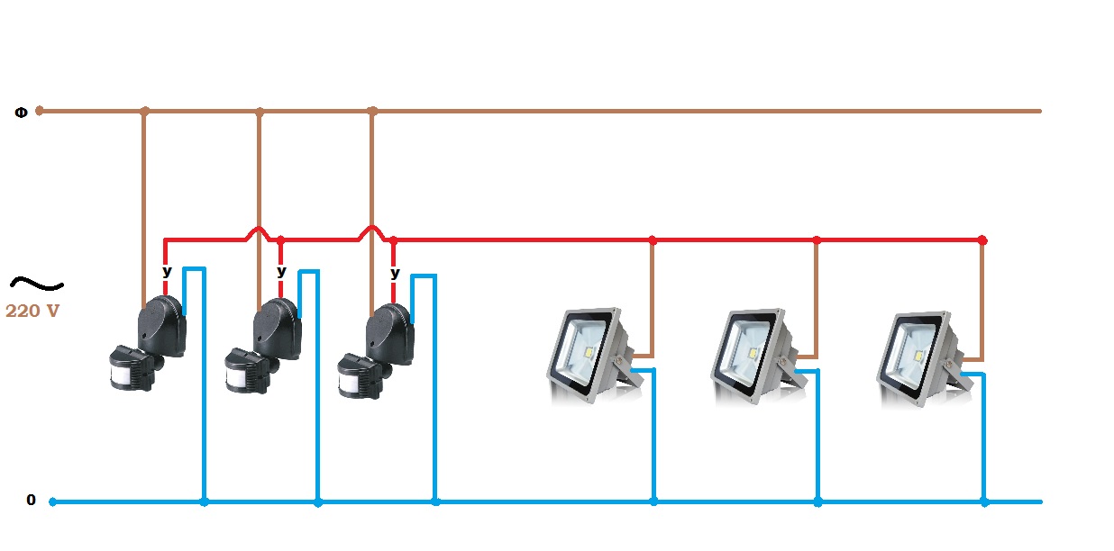

Ако искам да реализирам схема с 3 PIR и 3 LED, при която при задейставне на който и да е PIR да се включват всичките LED, тази ли е моята схема?
И още нещо разбира се, да не си помислите, че съм свършил. :lol:
При долната постановка, необходимо ми е да свържа PIR и LED по следния начин. При задействане PIR1 да включи единствено LED 1, 7 и 2. В друг случай, при задействане PIR2 да включисамо LED 1, 2 и 3 и т.н. Какви допълнителни елементи са ми необходими, за да изпълня замисъла?
За първото - тази ти е схемата.
За второто - лъжицата е много голяма.
Иначе за протокола 7 релета, 9 диода и километър кабел. :lol:
