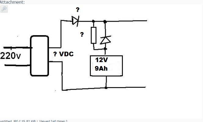

estorm - специалист
Това приложимо ли е с 12V-9Ah акумулатор?
Ако да какви стойности трябват след изправителя и колко ома ще е резистора?
Предполага се, че тока ще спира рядко за кратко време и на акумулатора ще трябва по
малък ток за подзаряд. Консумацията на захранваните елементи е под 200мА
