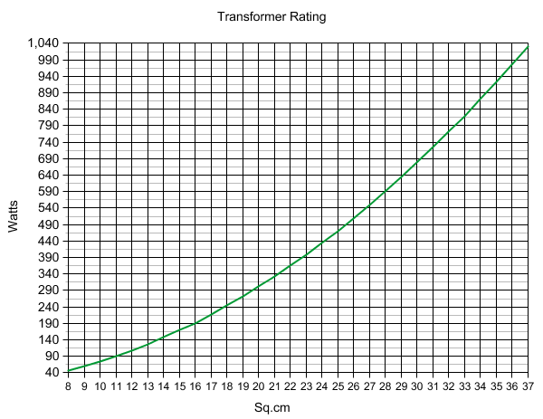

Да Ш-образен е. Утре ще кача снимки.
За мощността ползвам тази графика и няколко таблици за български трафове.
Аааа няма да ги плащам. Нали повечето мощност е реактивна. Нали не се плащаше. Дайте да измислим нещо да мамим енергото, че много киловати стават при продължителна работа.
Гледай сега, точно е трудно да изчислиш каква мощност ще може да даде един траф.
Зависи от много неща и някои от тях често са незнайни - марка на стоманата, дебелина на ламелите ...
За масовия случай и бързо пресмятане "на око" с добра точност върши работа следното:
P=S² - където мощността е във ватове и сечението в квадратни сантиметри.
Ако магнитопровода не е Ш а П-образен полученото умножаваме по 0,8
Ако магнитопровода е вит (тороидален) умножаваме по 1,25
А тока ще го плащаш щото имаш магнитни загуби и загуби от топлина(нагряване) колкото и да е малко.

shadow__01, как изчисли, че активната мощност на трафа на празен ход е 50 вата? Най вероятно по тази формула P=U.I, като си умножил тока по напрежението. Но тази формула е само за чисто активни товари, а трансформатора не е такъв. В този случай трябва да смяташ по тази формула P=U.I.cos(fi). Ти обаче няма с какво да измериш cos(fi) и в твоя случай правиш грешни изчисления. Активната мощност на трафа на празен ход със сигурност ще е по-малка от това, което си изчислил, колко е обаче не мога да ти кажа, защото не се знае колко е фактора на мощността cos(fi) в случая. Затова ти казах, че най-точно това става с ватметър, той измерва фактора на мощността и го прибавя към формулата. Нещо подобно на това:
https://www.google.bg/search?q=%D0%B2%D ... 66&bih=609
Иначе, ако те притеснява високата консумация на празен ход, може да измислиш някакъв начин, например да свържеш последователно на първичната намотка някакъв кондензатор(капацитета опитно го подбираш) или резистор, чрез който да намалиш консумацията на празен ход. Паралелно на кондензатора(резистора) свързваш реле, което да го шунтира когато трансформатора трябва вече да работи в режим на натоварване. Просто идея, дали ще стане не знам. Ти май си добре с електрониката, тъй че може и да измислиш нещо по-добро по въпроса- релето да се управлява с малко електроника :) . Явно се налага при теб трафа да е постоянно включен в мрежата, иначе тази гимнастика е излишна.

Да по тази формула го смятах, но взех косинуса за 0,8 и получих измисленото от мен 45-50W.
