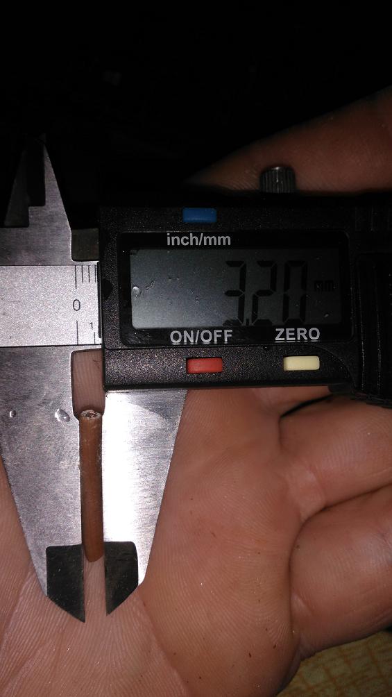

toolegittoquit написа:
Ф3.2mm = S 2.5mm2
Я пак :? :shock:
toolegittoquit - майстор
kuger написа:
Я пак :?
2.5mm2=1.8mm. 3.2mm е диаметъра на 1 жица от мостовият проводник с диаметър на жилото 1.8mm(2.5mm2), заедно с 2-та слоя изолация. :wink:
Последна промяна от toolegittoquit на нед юни 21, 2015 9:10 pm, променено общо 1 път.

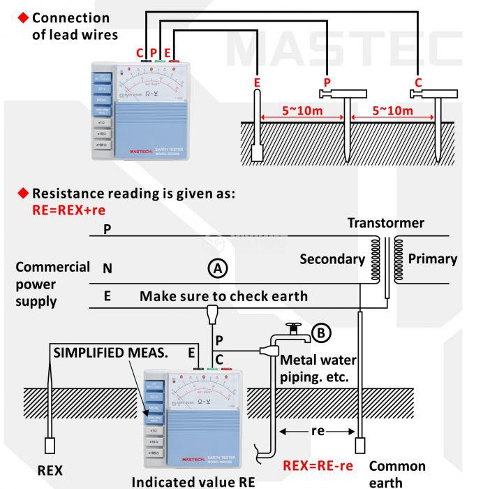

miroton - майстор
Junak написа:
Търсиш познат от електролаборатория или Орган за контрол вид С. Мери се за няколко минути.
и с какви апаратчета правят тия измервания?
Junak - майстор
Аз лично мерих с М 5010
miroton - майстор
Единия кабел се слага на коловете на земното а другия къде?
moimoimoi - майстор
:idea:
Junak - майстор
Eee, то чак протокол няма да му трябва :) . Щом има ток, може и спрямо фаза. Туй по става кат няма откъде да вземе фаза.
