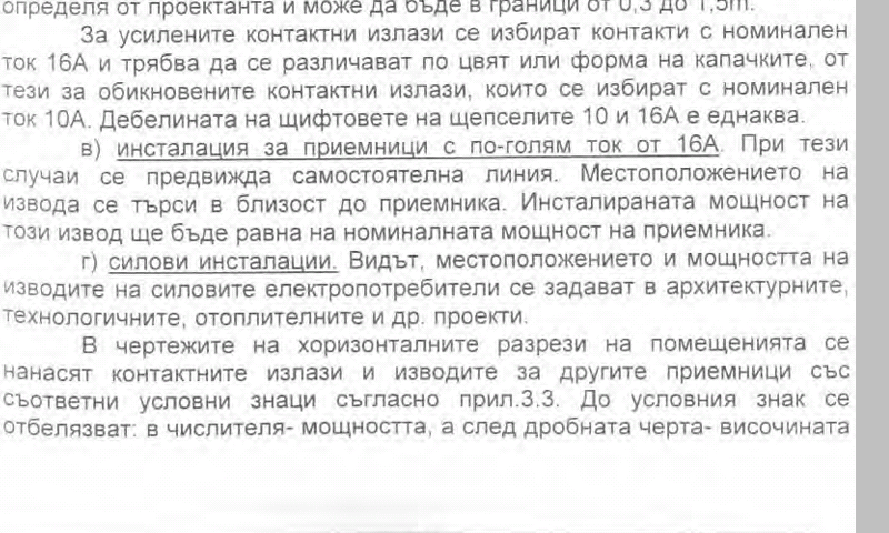

Усилени контакти имаше едно време за акумулаторните печки. Ползваха се и за електрожени в някой работилници. Сега в проектите за жилищни сгради дават само за готварската печка кабел 4мм2.
Монофазен силов контакт е захранен с кабел минимум 4мм2 и ток до 25A. Вида и формата на контакта не са толкова важни.

Книгата която си показал е от 98-99г. и е базирана на стария правилник ПУЕУ, а не на действащата Наредба номер 3 от 2004г. Това променя нещата, защото в тази наредба не става дума за обикновени и усилени контакти с изключение на една таблица за минималните сечения на проводниците в жилищини инсталации (copy paste от старите правилници). Поне като използват понятие се иска да го дефинират ама...
По смисълът влаган в старият правилник усилеността не значи да се надвишава максималният ток на контакта, просто чрез ограничението до три контакта се постига по-висок коефициент на едномременност за дадени контакти, граничещо с използването на самостоятелен токов кръг.
Използването на 10А и 1,5мм2 има няколко цели: масово в миналото обикновените контакти и осветлението са се свързвали на общ кръг. Това е по-икономично и оправдано при преобладаващи маломощни уреди, характерни за жилищните помещения. Самите контакти били те със или без защитени клеми при диаметър на щифтовете 4,8мм могат да понесат 16А променлив ток и до 10А постоянен (заради гасенето на дъгата при изключване). В миналото е имало мрежи за постоянен ток и затова на контактите е пишело 10А, съобразено и с по-тонкото сечение 1,5мм2.
Да се слагат контакти с различни цветове в днешно време би подразнило архитектите. Практикува се единствено червени контакти по френски стандарт (със стърчащ заземителен щифт) да се ползват за резервирано захранване от ЮПС или агрегат.
Така, че как ще направиш "усилеността" дали със отделен кръг за всяка стая или с един кръг контакти общо предназначение (10А или 16А) и отделни контакти 16А на отделен кръг или само контакти 16А на отделен кръг за всяка стая е въпрос на инженерно решение.
Като добре практика можеш да използваш правилата по DIN, че всичко над 2кВт се захранва от отделен кръг, а ако е над 4кВт е желателно да се захрани трифазно, за да не се разбаланисира мрежата (при наши условия монофазно, но до 25А).

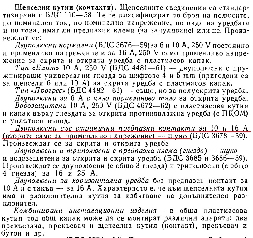

Преди години се произвеждаха и за 10А и за 6А. Ето ти една извадка от онова време какво се е произвеждало.
С червено съм подчертал това дето още се произвежда - Шуко със странични пластини. Тези преди тях вече не се произвеждат.
Под тях са описани тези дето са силови или усилени. А иначе на много от произвежданите контакти все още си отбелязват 16А и 10А.
Първото за променлив ток и второто за постоянен ток.
