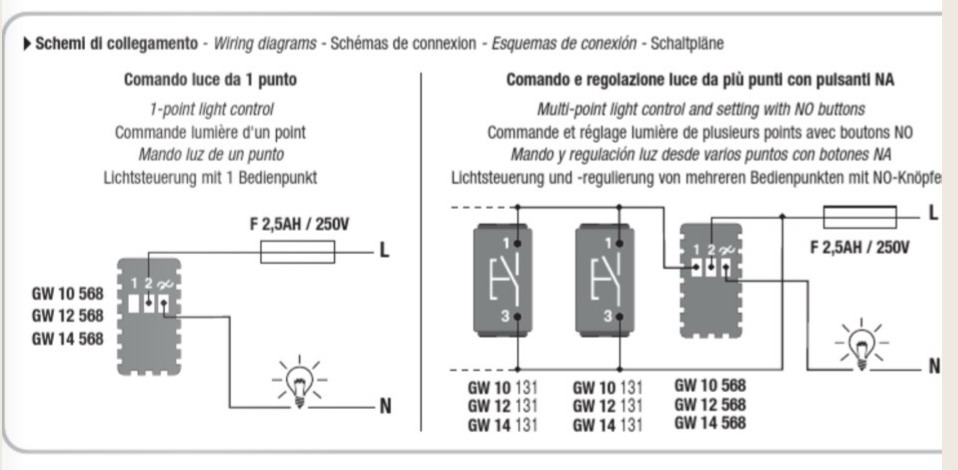

За такива изпълнения има едни скъпички димери които позволяват да се управляват от неограничен брой незадържащи бутони.
GW 10 568.jpg (70.67 KиБ) Видяна 1966 пъти
Лошото е, че са стари модели и може би е много трудно да се намерят в магазините. Новите модели на марката "Gewiss" са много скъпи.
