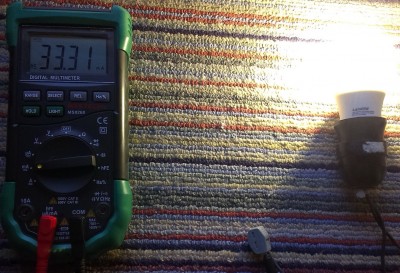

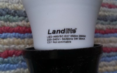

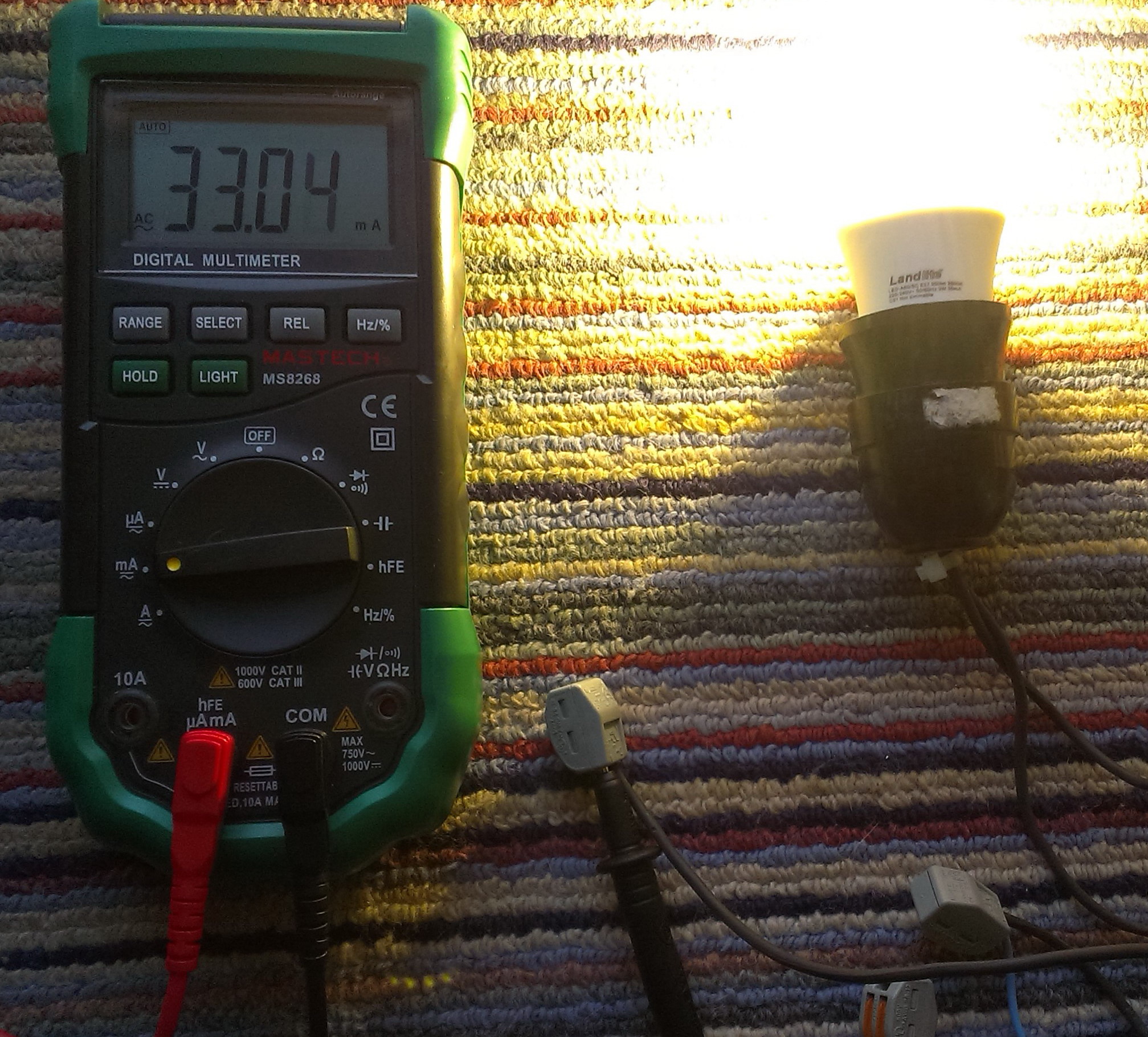

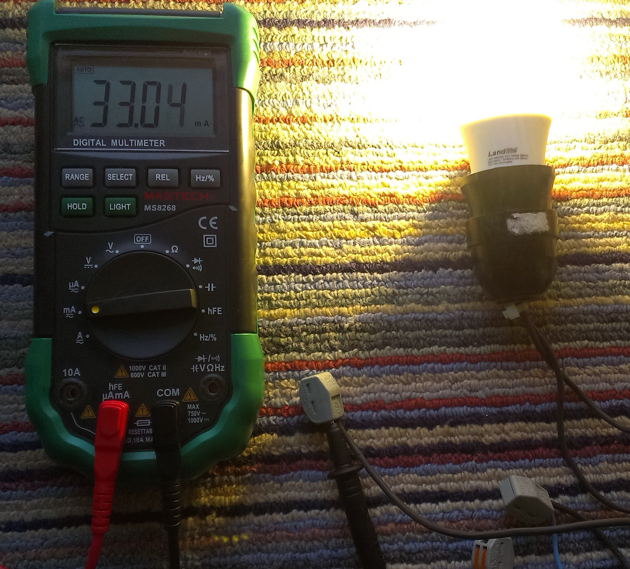

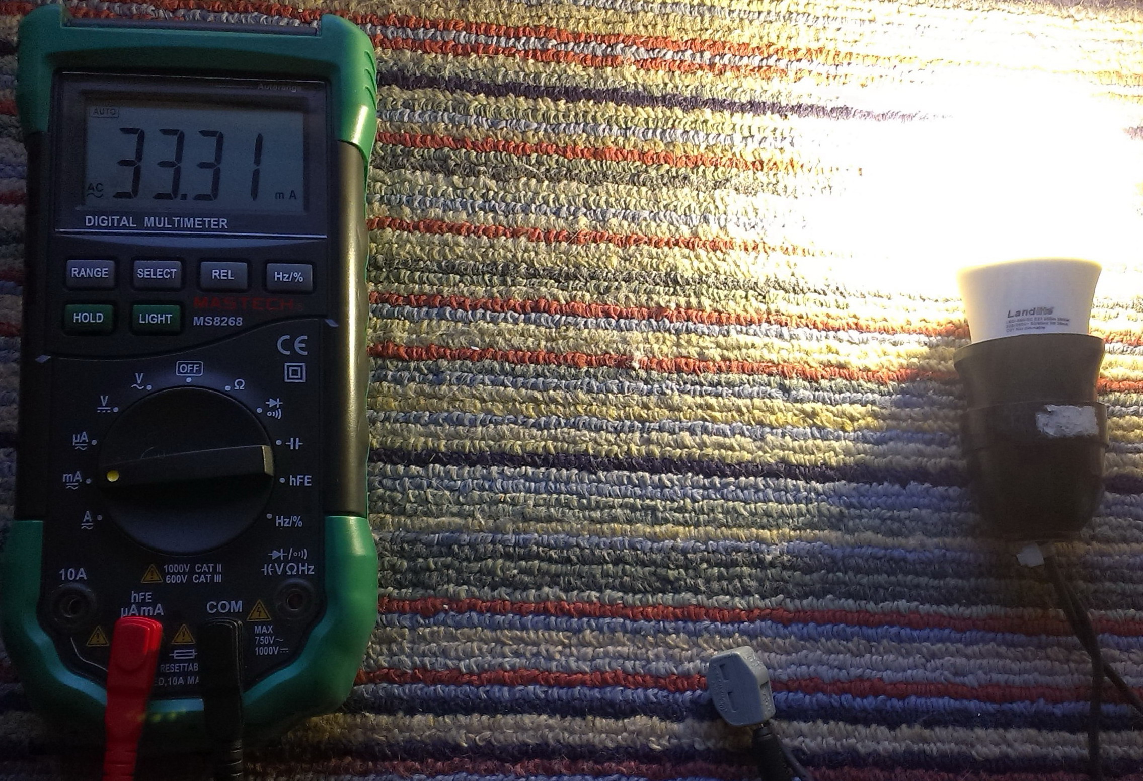

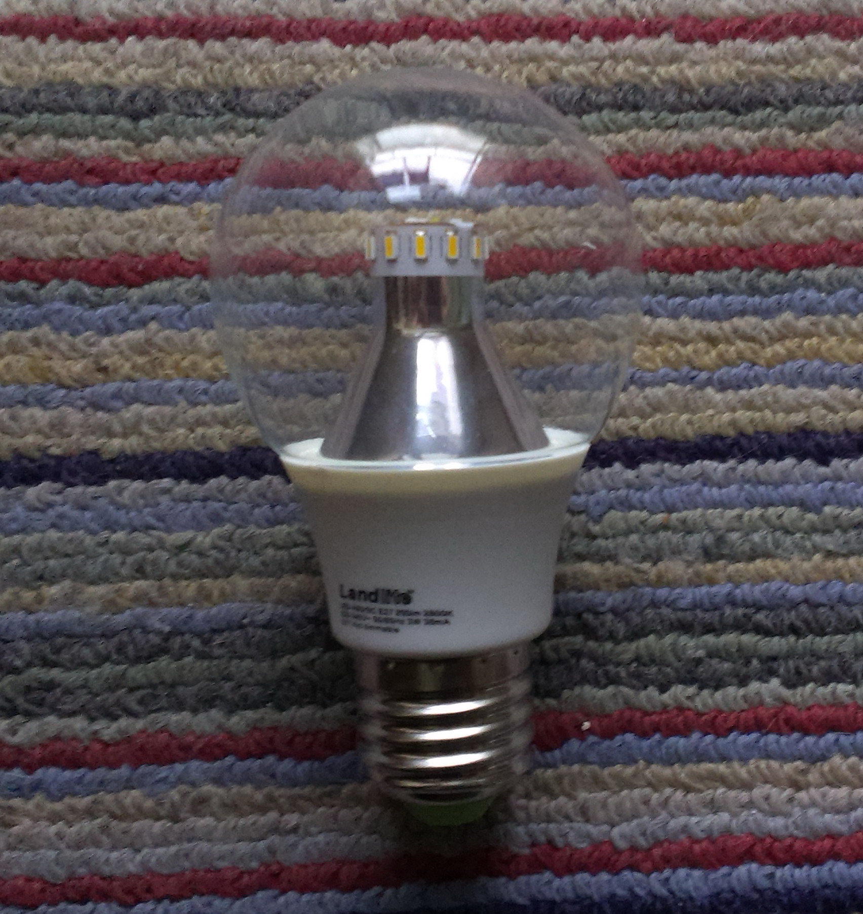

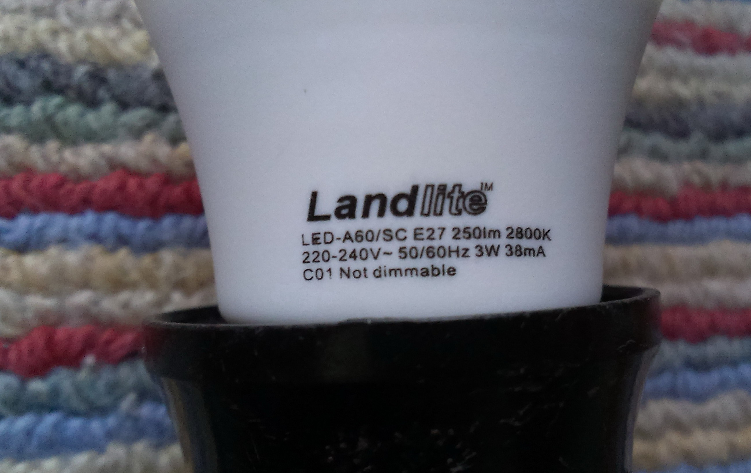

Следя темата от два дни и днес ми хрумна и аз да направя едно бързо измерване на една светодиодна лампа 3W.
По сметки изкарва че консумира около 8 вата. Колко изкарва след платката вътре не знам.
Бях сложил и друг уред за да сравня показанията, но на него му е слаба батерията и ме съмнява, че показва по високи стойности и не мога да му вярвам докато не му сменя батерията. Той показвате 38-40 милиампера.

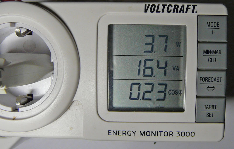

И в допълнение ето това с ватметъра - показанията на LED лампа, на която пише 7W - китайска, всъщност обаче не е толкова както се вижда. А за сравнение една лапма "Осрам" 8W измерена със същия ватметър си излиза 8-9W. Вярно, че с мултицет нищо не може да се измери точно, защото както се вижда косинус фи е далеч от единица, а вие него не го смятате въобще във формулата, от там и грешките.
