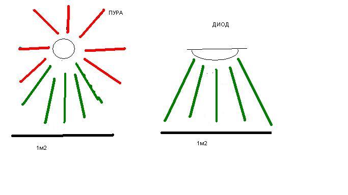

ivanovbg - майстор
Пурата наистина дава по голям светлинен поток, но трябва да се отбележи че е с кръгова диаграма на излъчване, докато диодните са насочени на около 60 градуса в повечето случаи. Така че осветеността от луминисцентната пура при същия ъгъл пада 6 пъти по малко само от кръговата диаграма на осветеност и още повече заради страничната. В телата се слагат разните му светлоотразители за да насочат що годе светлината от пурата, но въпреки това има доста по голямо разсейване което намалява осветеността. Осветеността се измерва в луксове - лумени на квадратен метър.

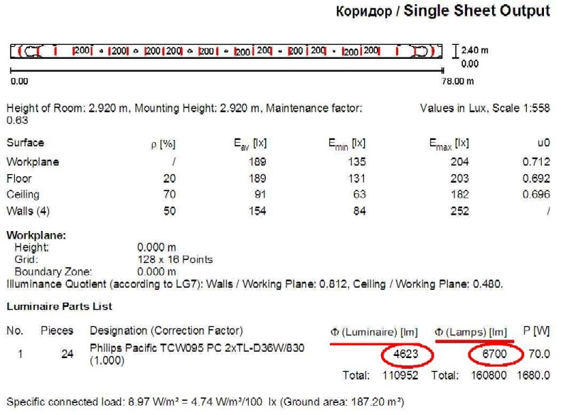

mironcho - специалист
moimoimoi човека е писал:
spro написа:
Здравейте колеги,
Искам поетапно да заменя лампи с луминисцентни тела (пури 2*36в) с диодни прожектори 20W ...
За това коментирам LED пури, които заместват по светлинен поток 36W-ви ЛЛ пури.
ivanovbg написа:
... Така че осветеността от луминисцентната пура при същия ъгъл пада 6 пъти по малко...
Иванов, извинявай, ама мерил ли си го това, което казваш или си го смятал, защото аз като го смятам съвсем не е така, а като го измеря - сметката се потвърждава.
На картинката - пробен вариант от изчисление на осветлението на коридор с тела с по 2х36W пури. Задачата е съвсем същата - подмяна на съществуващите осветителни тела с нови и въпроса на изпълнителя беше - какви LED или ЛЛ и т.н.
Виж числата заградени в червено - разликата съвсем не е 6 пъти! Загубата на светлинен поток (който се мери в лумен-и) е 31% за конкретното осветително тяло. Ако е шина с голи пури там е даже доста по-малко - зависи.
Осветеността на определена повърхност е съвсем друга тема.
Не отричам LED телата - имат си предимство - горят по-малко. Но за момента за да осветиш едно и също помещение с LED или ЛЛ е необходима приблизително еднаква мощност +- 10-15%, но не и 50 и повече както и на мен ми се иска.

ivanovbg - майстор
mironcho написа:
...ама мерил ли си го това...
Не съм мерил, но по пътя на логиката... И аз говоря за пура и диод, не за осветително тяло. Може би не съм се изразил правилно. На картинката съм изобразил какво имам в предвид- осветеността на 1 квадратен метър отдалечен така че да образува равностранен триъгълник с центъра на осветителния източник. С червено е загубената светлина от пурата , докато при диода почти няма загуба.
ivanovbg написа:
... В телата се слагат разните му светлоотразители за да насочат що годе светлината от пурата, ...
Грешка. Я сега вземи си махни рефлекторите във фаровете на колата, и пак ще говорим след първото ти нощно шофиране. :-D
Освен това, по този начин осветлението е доста по-равномерно, отколкото насоченото от LED пурите.
ivanovbg - майстор
Че аз какво казвам? Фара си е осветително тяло, а пура, крушка, светодиод е източник на светлина. Не бъркай понятията.
Е ами какво казваш? Че прочети си мнението по-горе де.
Опитваш се да ми излъжеш че се губела 60% от светлината. :shock:
Може. Ама ако си си боядисал тавана с черен мат и пак няма да е 60%. Така ли е при теб? - църен таван?:-D
