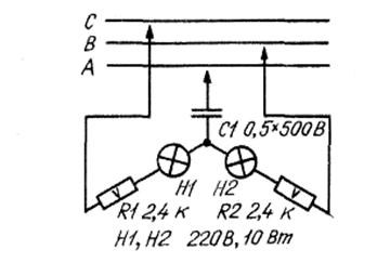

За това на къде ще завърти мотора даже си има уредчета. Направо ти показват посоката на въртене.Тези уредчета за определяне поредността на фазите и посоката на въртящо се електромагнитно поле дали не се наричат ФАЗОУКАЗАТЕЛ?

По първата схема
Как сделать фазоуказатель самостоятельно/
Внимание! Во время работы все элементы схемы находятся под опасным для жизни напряжением. По окончании работы с прибором, необходимо разрядить конденсатор С1, кратковременно замкнув выводы пробника между собой.
Перед нами две симметричные ветви, образованные элементами R1, Н1 и R2, Н2. Если включить их так, как показано на схеме, то напряжение, приложенное к ветви R2, Н2 будет почти в 3 раза выше приложенного к ветви R1, Н1. Таким образом лампа Н2 будет светиться гораздо ярче лампы Н1. Как работать с прибором?
Сперва подключают конденсатор к любой из фаз и условно принимают ее за фазу А. Затем подключают оставшиеся два вывода прибора в произвольном порядке к двум оставшимся фазам. Лампа, которая будет светиться ярче, укажет на фазу В, фаза, к которой подключена слабо светящаяся лампа – С.
В конструкции применяются лампы на напряжение 220 В мощностью 10 Вт, резисторы должны иметь мощность рассеяния не менее 5 Вт, конденсатор бумажный, на рабочее напряжение не ниже 500 В.

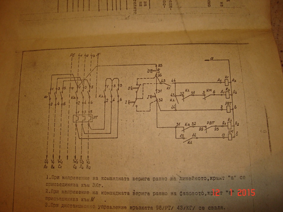

Joshko написа:Не се притеснявай ,azaz1217 написа:Мисълта ми е такава ,че ,като пуснеш Триодината ,която е в звезда-триъгълник,и триъгълника завърти на ляво,а звездата наJoshko написа:Здравейте, момчета, Искам да споделя един проблем.В работата има ТРИОДИНА,която е вързана в звезда -Триъгълник.ПроблемътНе можах да ти схвана мисълта и въпроса .Контакторите не се въртят , триодината не може да се върти в различни посоки .
е,че искам да разбера посоката на контакторите,тоест дали въртят в една и съща посока.Мисля да направя следното нещо :
Да откача захранването на звездата (от бобината на контактора) и после на триъгълника,но, доколкото знам, мога да изгоря
двигателя като изключа триъгълника.Триодината е 16 Кw
дясно ще стане беля. Имаше разкачени кабели на контакторите и захранващия кабел, които съм въстановил.Има ли начин,как
да разбера по отделно ,кои контактор накъде върти?
при пускането на ел.двигател стар-делта няма вариант при който да стане к.с и обръщане на посоките на въртене . Единствения риск е да остане на 2 фази след минаване на режим триъгълник . Това е защото захранваш начала и краища на намотки .
Личен опит - след 3 часа презакачане един колега каза - ние май измислихме нова схема - звезда - четириъгълник .

azaz1217 написа:...К.С. в буквалният смисъл няма да стане. В най-добрият вариант ще изключи защитата, Би трябвало да думнат предпазителите(зависи какви са), в най тежкият случай горните две + залепнал/и контактор/и.
azaz1217
- помощник
- Мнения: 15
todortv написа:Можеш ли да обясниш къде може да стане БУМА ,след като няма конфликтни точки ? Нали се подава напрежение от двете страни на намотките .Къде може да стане късо ? Посоката на въртене ще е една и съща , но ако си сложил една и съща фаза на една намотка ще мотора ще остане на 2 фази .azaz1217 написа:...К.С. в буквалният смисъл няма да стане. В най-добрият вариант ще изключи защитата, Би трябвало да думнат предпазителите(зависи какви са), в най тежкият случай горните две + залепнал/и контактор/и.
