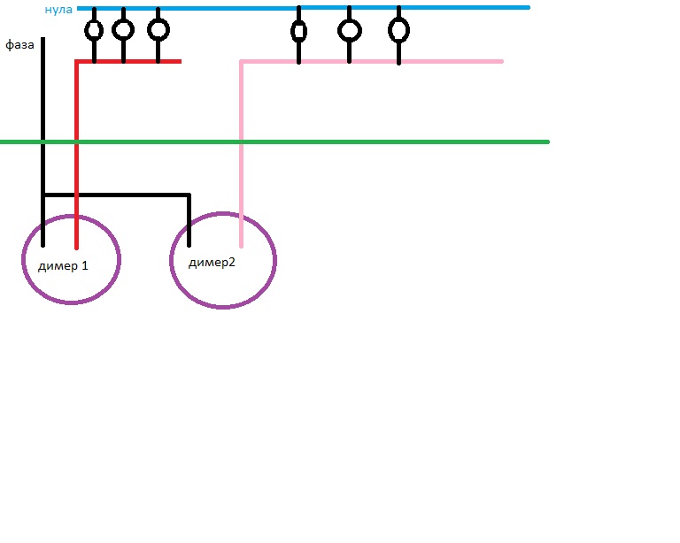

moimoimoi и KingLin уцелиха в десетката с въпросите. Аз също си зададох въпроса къде ми е нулата и земята в куфара (само фаза ли ще карам по 5х1.5). Куфара съм го правил преди 3 години и не помня дали имам отделен кабел с нула и земя там (в краен случай ще влиза през гофрето, то е до ниво телевизор (т.е. 220 V) и към земната инфраструктура с още едно гофре)
Сега избирам луните за да го надупча (няма дупки по картона още). Имам една древна карта с координатите на точките в които гофретата за 14 лампички се срещат :) - ще е забавно (а имам тавани къде ще карам на фантазия къде са гофрата - но това е друга тема).
За мен е важно че трябва да мина на 12 V крушки (т.е трябва да скрия трафчетата някъде горе). Щеше да е добре да мина с без тях за да мога да направя по малки куни но няма да стане явно.
Димирането се прави винаги на 220V страна - това го научих от Вас - благодря.
В най тежкия случай.
1. От гофрето 220 V фаза до два димера на мястото на ключа (там няма ключ сега а само стърчащ кабел петица, дълбочина има към 30 см е стената).
Т.е 1 проводник -> вход Фаза към двата димера
2 проводник -> вход нула към двата димера
3 проводник -> изход Фаза 1 кръг
4 проводник -> изход Фаза 2 кръг
5 проводник -> изход нула 1 и 2 кръг
така ок ли е?
2. Всички луни от даден кръг им пускам дълги проводници и ги сързвам паралелно като в един сноп с трансформаторите предполагам че ще са по два трафа на кръг.
3. първичните на трансформаторите към съответния тример.
4. Натискам копчето и всичко свети.
Предложения?

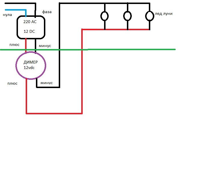

moimoimoi - майстор
има димери на 12vdc има и на 220vac
за нито един не е нужна нула за да работи
тези за 12vdc им трябва ПРАВО НАПРЕЖЕНИЕ за захранване 12 волта
а тези за 220 волта само една захранваща фаза и един кабел за изход за лампата
има луни за 12волта право напрежение-димират се с 12vdc димер
има луни за 220 волта променливо напрежение.не се димират.но има начин!
има луни за 220 волта променливо напрежение като всяка луна е с собствен драйвер,димират се мисля с обикновен димер за 220 волта
аз лично съм слагал обикновени лед луни за 220 волта дето уж не се димират само че с добавянето на една обикновенна халогенка 20-35вата в паралел и ледовете почват да се димират.халогенката се скрива в тавана

ето така се прави с 12vdc димер,както забелязваш до димера трябва да има 4 проводника,т.е. с таз 5-ца кабел само един димер може да сложиш!това над зелената линия трябва да е в зеления куфар.
12 vdc.jpg (39.98 KиБ) Видяна 1985 пъти
а така е с два димера на 220vac,трябват три проводника общо до димерите,всяка лед луна трябва да е с собствен драйвер и не всеки димер е подходящ!
220 vac.jpg (38.31 KиБ) Видяна 1980 пъти
