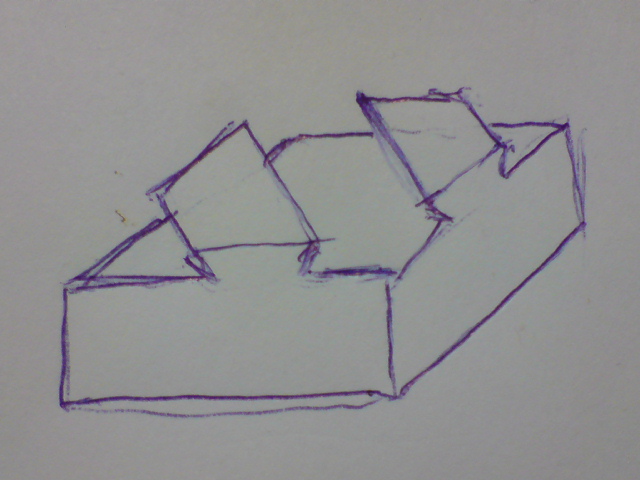

Мисля, че дърводелците казват на подобна сглобка "нут и перо". Е те не биха сглобили точно такъв елемент, но ако са отляти от някакъв пластичен материал ... след щракване ще държи добре

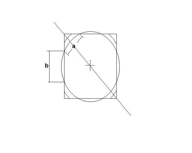

Успоредни в частния случай (при безкраен радиус). А иначе дъги с общ център.
При асиметрия на противоположните сечения на лястовичите опашки, освен направлението на приплъзване, от значение е и посоката (винаги към по-малките по размер сечения). Ама задачата беше за децата от техникумите.
П. Петков
- Мнения: 679
hidrazin написа:Не е това. Вече беше казано - дъги. Центърът - отпред, в десния ъгъл.Центърът на въртене лежи на диагонала на призмата, който е перпендикулярен на "лястовичите опашки". При условието за еднаквост на четирите изгледа, радиусът трябва да е безкрайно голям, дъгите преминават в прави линии, призмата е с квадратна основа, а въртенето се редуцира в линейно плъзгане (какъвто беше отговорът по-горе на колегата GNUS). Дъгите се израждат в прави линии и са сегменти от четири окръжности с общ, безкрайно отдалечен център. Ако условието за еднаквост на изгледите отпадне, тогава е възможно (като частен случай) центърът на въртене да съвпадне с този на призмата. Окръжностите стават само две, като има ограничение. А именно - хордата (а) на малката окръжност, която е определена от пресечните точки на окръжността със съседните, взаимно перпендикулярни страни ( на чертежа квадрат), трябва да е по-малка от хордата (B), отсечена от същата окръжност и едната страна на квадрата. (За да могат двата детайла да са разглобяеми.)
