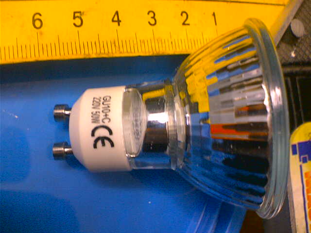

Галски,мойте са на фирма НЕОЛУКС,и при нас струват 4-5 лв,има и на фирма ВИТО-турски около1.5-2.0лв,ти избирй.Вградени са в таван от гипскартон,отгоре е бетон(нямам вата),кухината е около10см а луните+цокалчето около7см,ето виж и самата луна само че нямам цокал да ти го покажа.

Щом сте преминали на 220V вариант, крушките които ви трябват са на цокъл GU10. Струват около 5-6лв, а самия цокъл - около 2лв. Най-малкия ватаж е 25W, но се намират малко трудно, така че най-лесно ще намерите 50W.
Можете да отидете в магазина на ъгъла на "Христо Ботев" и "Цар Симеон". Той е добре зареден и тези неща ще ги има.
Димерът, който имате ще свърши работа при 220V. Няма смисъл да купувате друг
GW 20813 димира електронни трансформатори, но не трябва да е MICRO 60, защото самият трансформатор не позволява димиране.
FOX 105 RELCO се димира и е с около 4лв по-скъп. Също е масово разпространен и ви дава запас в мощността (в смисъл ако в последствие решите, че ви е тъмно, може да смените крушките от 20W на 35W, без да се налага да сменявате трафа)
