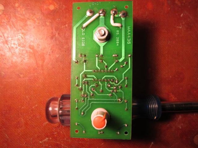

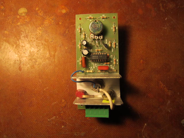

П. Петков - специалист
MrMurdjo написа:
От схема глава не боли :)
В последно време, по други причини, разглеждах и разучавах доста схеми за фазово управление на първична намотка. С цел да се получи един вид електронен автотрансформатор. Но все още нищо конкретно не съм пробвал.
http://dox.bg/files/dw?a=8352ae3a91
http://dox.bg/files/dw?a=ee409710af
http://dox.bg/files/dw?a=2e7730db60
Меродавна е само схемата с МАА436, но потенциометърът е на другата схема, поради което съм я пуснал и нея. Останалата част е от дребно полуавтоматично устройство, което беше позиция от технология за нанасяне на топъл печат на индивидуални номера на пластмасови пломби (електромери, водомери, бензиновози и т.н.).
MrMurdjo - майстор
Благодаря за схемите. Вероятно ще пробвам една опитна постановка. :partyman:
В схемата символът на триака е обърнат, тъй като гейтът е от страната на катода, ама "за толкова и баба Попадия мърда"!
