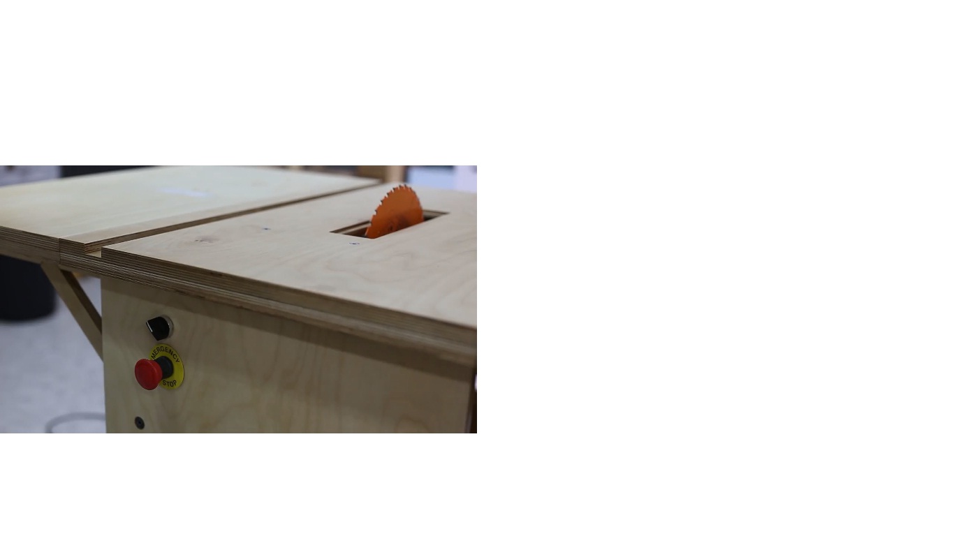

Ако искаш да имаш авариен стоп бутон то двигателя на циркуляра ти трябва да се включва с контактор и двоен ключ пуск-стоп. Има и готови пускатели в една кутия с бутоните в комплект. Ако вече имаш такъв не е нужно да купуваш специалната бутониера. Вижда ми се хилава и може да се разпадне с това отваряне и затваряне. Има гъби и в отделна стабилна кутия която можеш да я сложиш на удобно за теб място без да променяш нищо по кутията на сегашния пускател. http://www.tashev-galving.com/028+EMR14 ... 0%B8%D1%8F В този случай аварийния стоп бутон се връзва последователно във веригата на стоп бутона на контактора.
Гъбите ги има в всеки магазин за електроматериали, ето и по евтин вариант http://vikiwat.com/buton-xal-b164h29-40 ... -stop.html

Здравейте,видях че има тема с моя проблем.не знам колегата намери ли търсения от него ключ,не е писано от доста време по темата.И аз ще си правя подобна фреза с циркуляр,но искам да сложа един контакт и в него ще бъде включено или фрезата или циркуляра,преди него трябва да сложа някакъв ключ за пускане и аварийно спиране.няма да има релета контактори не ги знам тези ключове който му предлагахте на какъв принцип работят.В случая дали ще ми вършат работа?Идеята ми е нещо такова да търся.
Цъ. Ще трябва и един контактор. Това са само бутони за оперативни вериги.
