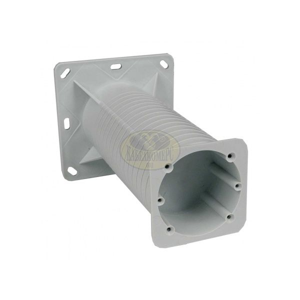

Каква конзола е най-правилно да се монтира на външна стена, на която има 10-12 см изолация от стиропор?
Предполагам, че нещо подобно на това:
Има ли обаче вариант да се монтират по-стандартни (и лесно достъпни в търговската мрежа) конзоли и ако да, то как се закрепват за стената? В моя случай имам нужда да инсталирам две кутии една до друга.

За две конзоли една до друга е добре да избереш модулни конзоли, иначе ще ти е трудно да ги монтираш на една линия, виж тези http://joiven-eshop.com/product/775/sae ... arton.html Монтират се с каквото лепило се лепи стиропор, ако нямаш и не ти се занимава да купуваш можеш да залепиш конзолите и с пяна, става много здраво.
Успех! :partyman:

Пожаро-безопасноста е по-важна от закрепването на конзолата.. Помисли и в тази посока.. Ползвай качествени марки за контакта и не включвай мощни консуматори за дълъг период от време оставени без надзорни.. :idea:
Тази която си дал има определени параметри .
material: PPcolor: grayself-snuffing: yes, within 30 s
temperature resistance: -25 - +60 °C flaming loop
test: 850 °C
fire class for underlying material: A1
Fweight: 280 g
certification: EN 60 670-1storage: ČSN 64 0090
product
description:
designed for distribution system with voltage 400 V
for device installation in insulated building fasades
with a thickness from 50 - 200 mm.eliminates
thermal bridging.included in the packaging are high
quality wall plugs and screws for mountingwhen
installing into rough plaster, we recommend to seal
the device with siliconrobust constructionsuitable
for mounting double-socketsee assembly video at
http://www.kopos.com configuration:KB - individual boxes

iliya_i - майстор
пет май 31, 2019 9:42 pmnikolov333 написа:
За пожаробезопаснстта съгласен. Но за закрепването - не.
Конзолата трябва да е такава, че да може да се закерпи здраво към твърдата част на стената (тухла). Инъче ще стои само на стиропора ден до пладне. За това са тези специалните конзоли за изолация, със закрепване към стената.
nikolov333 - майстор
И аз не бих сложил обикновена конзола без връзка към тухлите, но при готова изолация е кофти ако се "оака" около конзолата.. Тази си е баш за целта, ама колко ги има налични не знам..
