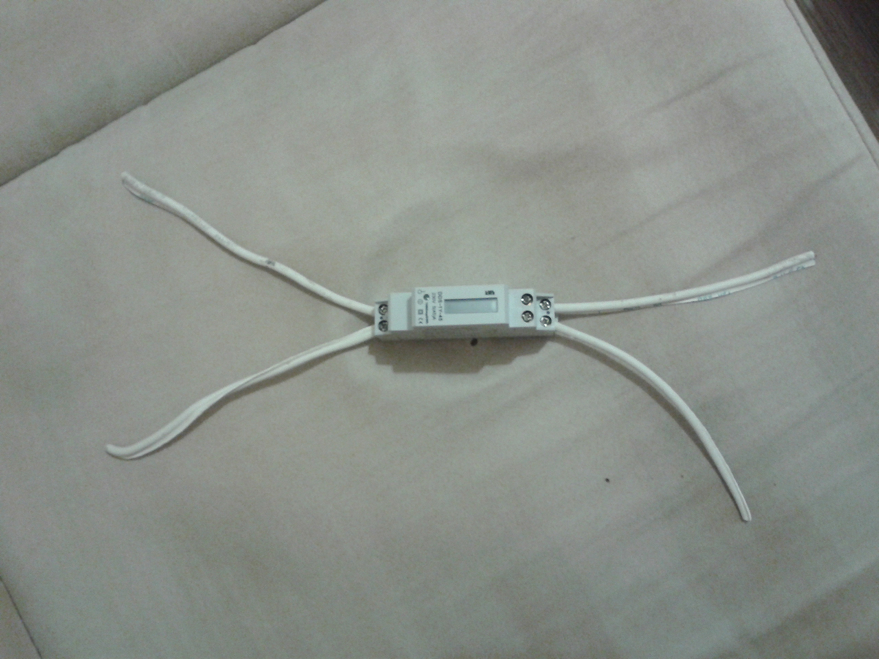

Привет отново,
Тръгнах да инсталирам електромерчетата, но срещнах следното затруднение.
Кабела с който са свързани старите е дебел малко по-малко от сантиметър като вътре е с 5 оголени жици. Предвид тази големина не влиза в електромера който е с размерите на бушон. Дори да използвам по-малък брой от жиците, колкото да влезнат в гнездото, кабела заема много място и запречва гнездото предназначено за другия.
Измислих следното нещо: Кабела е от тези медните 3-жилови... като съм използвал само едната жица.
Дали ще е удачно да го свържа към дебелия кабел. Имайки предвид напрежението което ще минава през него дали ще издържи?
Благодаря предварително!

DKunev написа: Дали ще е удачно да го свържа към дебелия кабел. Имайки предвид напрежението което ще минава през него дали ще издържи?Гледай дали ще издържи тока, не напрежението. Тези жила с какво сечение са?

Ако клемите не са подходящи за свързване на твоите кабели, ще излезе, че този електромер не е подходящ за директно свързване в твоя случай. Може да се окаже, че му е нужен токов трансформатор до 5А.
Ако клемите му не могат да поемат 6мм2 просто не се занимавай с глупости, старите електромери са с по стабилни конструкции.
Особено нулите, там компромис не бива, защото от нея зависи живота на хората!
Без да се направи проверка на инсталирана мощност, сечения и предпазители ти казвам не се занимавай с тези китайски таралежи за гащи.
