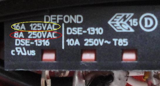

MamaMy написа:Вземи един диод 1N4007 и пусни уреда през него.Поне реотаните ще намалят мощността си два пъти, защото са активно съпротивление. Как ще работи ел.моторчето ми пробвай. Оборотите му могат да се регулират с байпасното съпротивление, но при твоя сешоар май ролята на такова изпълнява част от нагревателя или поне така ми се е сторило от снимките и не знам дали си струва такава разправия. Пък и последователно свързания диод може да закрепи положението на 220 волта.

RC написа:Ами ако си читател вземи ни преведи какво означава надписа на евтиния китайски ключ.Todorov_V написа:...Отрих и подобен модел, за който пише, че е с двоен волтаж:...Ами то и на твоите снимки го пише, но нали всички са писатели, читатели не останаха.
http://detail.1688.com/offer/993610820.html

Специално тоя диод 1N4007 никъде не го слагаш. Не става с него - пиши го гръмнал още преди да го сложиш. Имам чувството че никой тук не е отварял сешоар.
На някой да му мина през акъла че този диод е за 1 ампер пък сешоара е 1875 вата и то при номиналното му напрежение? Стига китаеца да е написал истината де.
