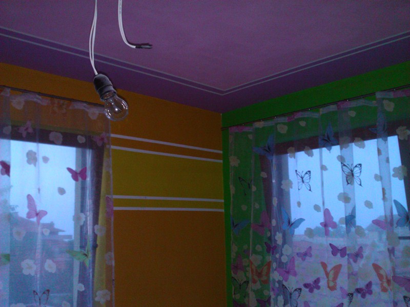

Самото това изречение не мога да го разбера. От тавана имам две жици - фаза и нула, или 3 жици - 2 фази и една нула. От полилея има 3х1 фаза и 3х1 нула (от всяка крушка излизат 2 жици - фаза и нула).
Аз което се сещам е, че фазата от тавана с клема я свързвам с 3-те фази от полилея и нулата от тавана я свързвам с 3-те нули от полилея. Затова ли става дума?

Относно това за офазяването на съседите - има ли разлика в това, че тавана ми е гипсокартон и кабелите явно не са вкопани в плочата, а са между плочата и гипсокартона и няма допир с арматурата?
И все пак кое е крайното - да се заземява или не?

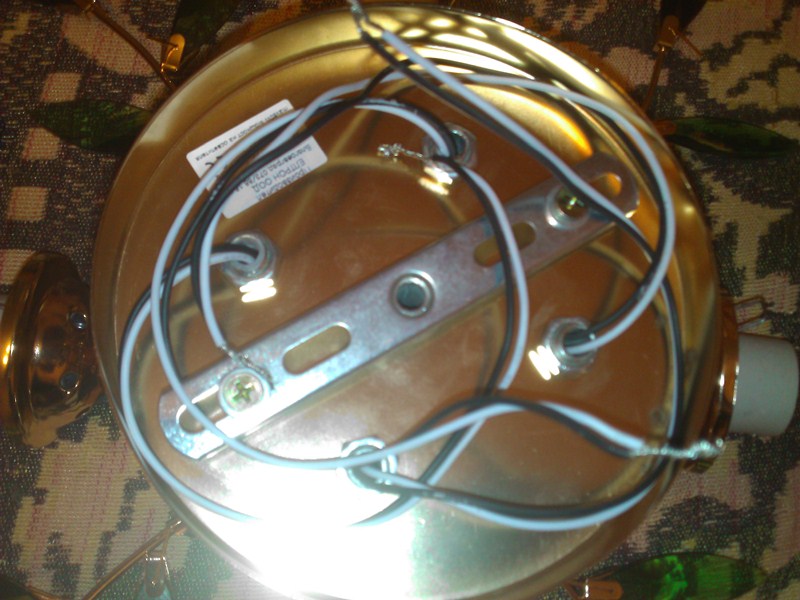

може би не ви разбрах досега защото полилея няма никакви клеми - само голи жички. И оттам може би идва объркването ми. В такъв случай трябва да купя 3 клеми и да направя мост между нулата и празната?

Ако конструцията на полилея не е метална /има и дървени и пласмасови/ и не виждаш специална клема за свързване на защитната нула, събираш "трите" фази от всяка контактна пъпка в дъното на фасунгата и ги свързваш с фазовия проводник от инсталацията Ако имаш сериен ключ,съответно два фазови проводника от тавана ги разделяш трите лампи на две групи.Аналогично събираш "трите"нули,които трябва да са свързани към контактуващия пръстен от всяка фасунга към нулата от инсталацията.

Повтарям.Ако полилея ти няма нужда от зануляване/корпуса не е метален/ и фабрично няма такава клема не нужно да правиш мост от нулата. Ако от тавана имаш три проводника /"два" фаза и нула/ и сериен ключ,а лампите на полилея са групирани на две групи -тогава правиш обща нула от трите нули на тялото към нулевия проводник на инсталацията и двете фази от двете групи/2+1 лампи напр./от полилея към "двете" фази,които си ги проверил с фазомер от тавана.
Пиша "две" фази в кавички,защото всъщност това е една фаза която чрез серийния ключ се подава към единия или другия проводник или и на двата заедно от лампения излаз.
От тавана в едната стая излиза трижилен кабел, а от тавана на другата - два двужилни. И на двете места са със серийни ключове. Как мога да го заземя тоси уред/полилей?
Провери все пак дали от трижилния кабел едното жило от него и едно жило от двата двужилни не са защитна нула,защото четвъртото жило е в повече при сериен ключ.

Металните части на осветителните тела задължително се ЗАНУЛЯВАТ.

Всички лампиони са метални. Ще разясня със снимки понадолу.

Полилеите са метални. Т.е. се прави заземяване. Как?

При 3-жилния - има 2 фази - по една на всеки кл=ч на серийния ключ. При двата двужилни - две фази - по 1 на кабел и по една на кл=ч на серийния ключ. Как се проверява дали едното жило е за зануляване?
И понеже ми е ясно, че може би вече досаждам, пускам снимки, купих 3 полилея, 2 не купих - единия беше пукнат плафон, другия го нямаха.
Все пак се извинявам за може би глупавите ми въпроси, ама когато става дума за ток съм безкомпромисен. Ако не го разбера ще си извикам специалист.
Ето снимките - ще ги пускам в отделни постове за да не стане объркване.
yassi - специалист
Този полилей има 4 двойки кабели и нищо друго. Без клеми. От тавана излизат 2 двужилни кабела. Две фази - една на кабел.
Този полилей решихме да бъде с халогенни крушки, за да може да се димира, заради малките. Димера съм го монтирал, единия кабел съм го шунтирал.
Как се заземява?
