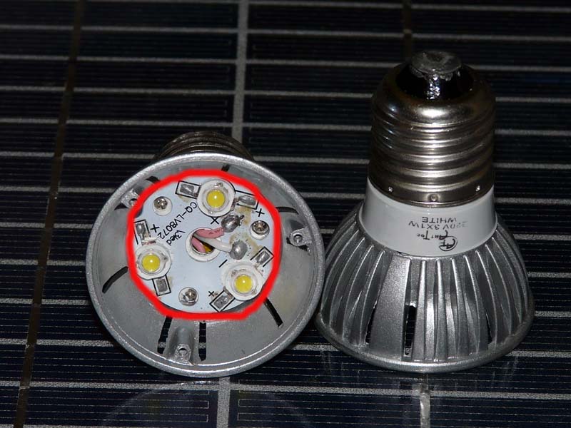

...й мернах температурата в момента е 63 градуса при околна температура 20 градуса. Другата поставена при същите условия достига 50 градуса......
Колега Фокс - поразсъждавай върху измерванията - според мен те показват греене заради "драйвера"... В единия случай /12 волта външен такъв/ драйвера е голям колкото шепата ми а в другия /вграден в ламБата/ колкото нокътя ми и едва ли е толкова съвършен..
Един LED драйвер 1, 3, 6, 10 вата почти не отделя топлина. Може да се види че даже няма радиатор за охлаждане. Топленето идва от диода и затова точно там се вземат мерки за добро топлоотвеждане. То и затова лентите гъсто наситени с 5050 вече почти ги няма и не се използват - лошо охлаждане и диодите бързо свършват курса. Принципа е - колкото по-хладно, токова по-дълъг живот и добра светлина. Същото е и с фотоволтаичните панели. :-D Най-ощо казано полупроводниците не обичат жегата.

Ми ако искаш да си направим един експеримент. Един мрежов драйвер 10W и един LED 10W без радиатор. Пускаме ги за 10 минути (ако диода устиска толкова де). Аз ще държа драйвера пък ти светодиода с голи ръце. Разрешава се само един-два ката PWC лента да не бие ток. :lol:

аз ще държа една светодиодна луна /не самия светодиод/ на 12 волта - 24 часа
като слагаме графики, трябва да ги разбираме. това не е температура на корпуса на осветителното тяло
ти дръж тази на 220 волта - с температура 63 градуса 1 минута

Кое не разбра? То на графиката си пише за какво е - за тези дето могат да четат. Специално за теб - живот на светодиод в зависимост от температурата на кристала и околната температура. Графиката съм я публикувал във връзка с поста на mitakata за живота на светодиодите.
И още нещо - на две луни с еднаква мощност и модел с различно захранване - 12 и 220 волта едва ли ще усетиш голяма разлика в температурата на корпуса. Така че че държиш ... колкото държа и аз. :)
pavelari написа:
Да ама друг път. Повече от половината енергия консумирана от един светодиод се отделя като топлина. Консумацията на един LED прожектор от 10W при 228V е близо 0,04A. Всичко се вързва точно. Излиза консумирана мощност от 9,12W. Пък защо е 9 а не 10 вата ти го оставям за размисъл. За драйвера не остава почти нищо да разсейва като топлина.

Температурата, която аз измерих с инфрачервен термометър е повърхността в червения кръг :)
fox_vt - майстор
Имам оригинална 10ватова луна и драйвер за нея със COB лед е имам и инфрачервен термометър мога да ти мерна драйвера радиатора на луната(то цялата е един голям радиатор)и самия диод.

Е след като така ти се иска - значи е така. Това е за теб. Теорията ти е напук на мен а не защото това е реалността. Ти дори не допускаш, че на етикета е написана мощността на светодиодите, но в това число липсва нещо... Сети се ти сам какво е то... По-малко чети и вярвай, повече мисли и изследвай. Тогава може да настъпи изумление у теб - но може би е късно вече.
СЛЕД КАТО В ЕДНОТО ОСВЕТИТЕЛНО ТЯЛО ИМА СХЕМА ЗА ПОНИЖАВАНЕ НА НАПРЕЖЕНИЕТО ТО ГРЕЕ ПОВЕЧЕ СРАВНЕНО СЪС СЪЩОТО НА КОЕТО СЕ ПОДАВА МНОГОКРАТНО ПО-НИСКО ИЛИ ДИРЕКТНО ПОДХОДЯЩОТО НАПРЕЖЕНИЕ! СПОРЕД СХЕМАТА ЗА ПОНИЖАВАНЕ НА НАПРЕЖЕНИЕТО ВАРИРА И ЕФЕКТА ГРЕЕНЕ. Как да ви кажа колко грее след като самите производители нямат доблестта да си признаят колко вата губят.
fox_vt - майстор
Чакай сега осветителното тяло грее така ли искаш да кажеш.Аз пък казвам че към светодиода се подава еднакво напрежение и ток независимо дали понижаваш от 12-220 или 110kV!И затова СВЕТОДИОДА отделя една и съща топлина.Драйвера не ме интересува в случая колко топлина разсейва.Още повече че човека е мерил температурата на платката на която са залепени светодиодите а тя дали има връзка с алуминиевия корпус може само да се гадае.
