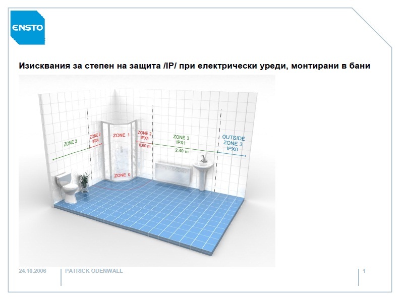

Интересно,като ида на вилата ще измеря банята,как са разположени мивката и ваната да ми кажеш къде да сложа сушилника за кърпи на Адакс :partyman:
pavelari - майстор
отлично познавам конкуренцията и няма да те излъжа :)
http://vbox7.com/play:f77563f1
Интересно в баня 1,40 х 1,40 както е в голяма част от соц блоковете на колко зони ще се раздели. :?
