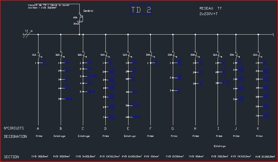

alexiva написа:Не може да обединяваш горе посочените от мен консуматори на една ДТЗ. Спазвай това което съм написал!!!Disano написа:В зависимост от товара на консуматорите стандартно...А не може ли да сложа само една ДТЗ 40А/30м/А на всички линии без осветлението/включително бойлер и печка/? Знам ,че отделни защити на всеки кръг е по-добре, но излиза много скъпо.
На бойлер - задължително! 25А/30m/A
На печка - задъ;жително! 25А/30m/A
Пералня и миалня можеш да ги сложиш на един токов кръг с номинал 40А/30m/A
На група контакти може да сложиш 40А/30m/А

Disano написа:Здравейте,
Имам сигурно над 30 инсталации на апартаменти изпълнени с 1 ДТЗ 30мА 40А на входа на таблото, никога не са ме викали или оплаквали, че постоянно им пада защитата....
Към alexiva, спокойно си слагай един модул Vigi с един 50А АП, ако са съвместими, ако не , 63А АП

drastar написа:Мойте уважения ама това което правиш е недупостимо! Искаш да кажеш че пускаш осветление през ДТЗ? Замислял ли си се че ако възникне малка разлика в потенциалите на N и PE при тези 30мА, човека остава без напрежение на цялото табло? Това което казваш може да стане но с ДТЗ 300мА и осветлението да НЕ минава през същата! Мой съвет НЕ ГО ПРАВЕТЕ ТАКА!Disano написа:Здравейте,

Чак пък недопустимо
Клиентите не им се даваха повече пари и така решихме да го направим. Признавам, че това го правих доста отдавна, съобразявах се с клиентите за сметка на качеството. Сега говорих с приятел на когото преди 3 години му правихме инсталацията по този начин, не помни добре,но за 3 години защитата не е падала повече от 3 пъти, така, че не е болка за умиране и не е за главни букви
Ами там го слагай. И аз съм вкарал всичко в него... осветление и каквото има. Преди главният....
pavelari
- Мнения: 1041
Много добре!!!! До тук преобладаващите мнения са за едно ДТЗ... е, в крайна сметка по-добре без ламБа от колкото без Живот.... Е малко пресилено ама си е така. Ако някой иска аварийно - има прекрасни ламБи за аварийно от по 20 лева с акумулатори - слагате я в коридора и ако ви изключи ДТЗ си имате осветление и то перфектно.... Имам сложени по едно ДТЗ на КИЛОМЕТРИ КАБЕЛИ на няколко инстлации /ще давам снимки да се види/!!!! разбих мита за дължини на кабелите, но не разбих мита за майсторите които МАЧКАТ кабелите!!!!!! Скоро ще има и нова тема - много интересна за мита ДТЗ
