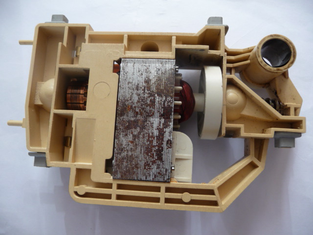

Ако моторчето е за 110V трябва да е и за 60 Hz
имам голямо съмнение, че е от САЩ и на 110в
Захранване с трансформатор на 110V 50Hz означава,че ще развива с 10% по ниски обороти.
Svetoslavoff1 - майстор
Жека, голям зевзек си:)

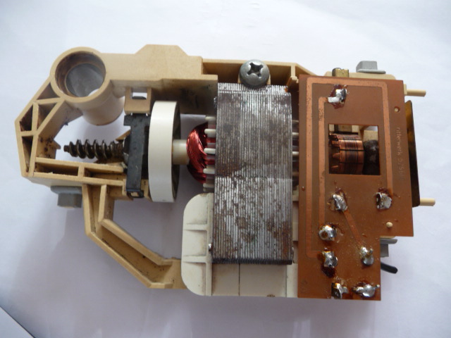

Уредът е резачка за колбаси, меса и от този род. Няма бе хора, повярвайте, че няма стикери или каквото и да е по уреда и двигателчето. Само на едно място на външен пластмасов детайл пишеше БРАУН. Ако имах траф 220/110, ама нямам.
Прикачам и две снимки.
На долната снимка вдясно долу беше запоен (черното парче кабел, другото жило точно под него) захр кабел през цк ключе
gogo7777 - майстор
Може да си направиш автотрансформатор само за проба. Взимаш два каквито и да са обикновенни трансформатора на 220 волта (горе долу еднакви) и ги свързваш първичните намотки последователно. Захранваш ги с 220 волта през двата свободни края, а общия и един от другите на резачката. Преди това премери с мултицет колко волта е между общия край и някой от другите два края на първичните. Там където е около 110 (без да превишава драстично) там свържи уреда.

Надявам се, че си наясно какво ще рече да пробваш с последователно свързване на "контролна лампа". Тръгваш с крушка 25W и сменяш с по-голяма. Включваш за съвсем кратко, само колкото да се развърти (евентуално). След евентуално развъртане, ще трябва да замериш пада на напрежение върху крушката и моторчето. Тока - също. Някой ще каже ли, че има риск от изгаряне или няма логика от подобен опит?

Според мен двигателчето няма да пострада. Ако имах съмнения - не бих му го препоръчвал. Ако някой има нещо конкретно предвид - да казва, докато е време ... При такава информация - такава сигурност. Ако автора може да каже каква е дебелината на проводника на намотките, може би ще бъдем по-конкретни, но малко се съмнявам?
