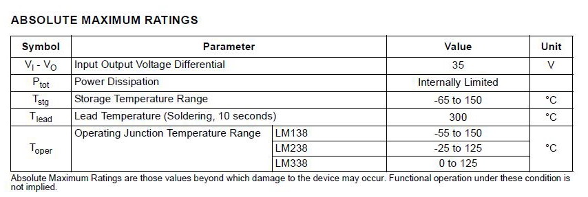

Респром написа:Защото ако си купя траф с следните параметри 30 волта 5 ампера ще трябва да дам за него поне 30 лева.И ако мислиш с този траф 30V да пускаш LM338 ще го повредиш още при първото пускане.
На мен едно време ми препоръчваха преработено импулсно от компютър, но при теб за това високо напрежение може да се наложи да пренавиваш трансформатора му.
shadow__01
- Мнения: 1462
dyaneff написа:Ами обясни какво ще повреди и защо.Регулатора е до 35V (не до 30). Ако сложиш трансформатор с напрежение 30V, изправиш и го филтрираш става около 40. Решението (ако си решил да го ползваш) е вторичното напрежение да ти е 24V, а не 30, което пак си е на риск, защото регулатора ще работи на границата на възможностите си.
dyaneff
- Мнения: 1052
shadow__01 написа:Регулатора е до 35V (не до 30). Ако сложиш трансформатор с напрежение 30V, изправиш и го филтрираш става около 40. Решението (ако си решил да го ползваш) е вторичното напрежение да ти е 24V, а не 30, което пак си е на риск, защото регулатора ще работи на границата на възможностите си.Защото така беше написано, че можеше да се тълкува и за трафа. Относно работното напрежение на lm338 погледни по-хубаво колко волта е. В моа менюал пише 40 Волта диференциално.
hidrazin
- Мнения: 27136
Ами то и в моя пише така пък и във всички останали. Даже скоро се бях издънил и аз така.
Това нещо при 5А ще пече нечовешки. Ако все пак държи да е него може да спралели два или три броя както е дадено на стр.16
за да му облекчи работата и да има запас по ток. Силно ме съмнява че ще устиска дълго на 5А:
http://www.ti.com/lit/ds/symlink/lm138.pdf
shadow__01
- Мнения: 1462
hidrazin написа:Ами то и в моя пише така пък и във всички останали. Даже скоро се бях издънил и аз така.Явно зависи на какъв производител си купил. Моя е на "ST" и пише това:![]()
LM338 TO-3.jpg (57.03 KиБ) Видяна 4366 пъти
