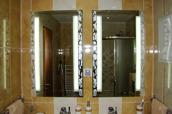

Банята ми е 7м2, с 5 лунички х 25W, телата са специално за баня. Естествено ,че имат насочено осветление , но са далеч по -естетично изглеждащи , както и светлината е много по - приятна от 1 лампа 100 W както беше предложил някой малко по-нагоре. Аз имам още 5 лунички на шкафа с огледалото на втори ключ така ,че ако имам нужда от повече светлина да мога да я получа, но в интерес на истината не ги ползвам изобщо. 5-те лунички са симетрично разположени в окаченият таван като 5-цата в зарчето
Светлината е повече от достатъчна. Фаянса е светъл и това има голямо значение за това как ще изглежда светлината в банята. Задължително трансформатора да е с достъп както някой предложи. Успех.

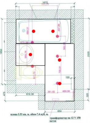

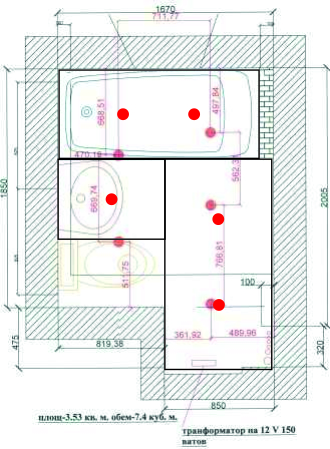

Разположението е добро ако използваемата част на помещението е тавана...само че не е! Използваемата част е пода и прилежащите устройства.
За най-правилно разположение на осветителните тела, помещението се разделя на функционални зони и осв. тела се разполагат симетрично в самите зони. Така насоченото осветление не предизвиква дискомфорт и поглед към тавана - "Кой идиот е сложил тая ламБа тука!?!..."
Ето примерно разположение на луничките.
Не трябва да ви притеснява, че осв. тела не са разположени симетрично на тавана като цяло. Никой не влиза в банята с рулетка и да мери.
П.П. Добре е луничките да са подвижни. Така в последствие ще може да се правят корекции според личните предпочитания за осветени зони.

leosat varna написа:Разположението е добро ако използваемата част на помещението е тавана...само че не е! Използваемата част е пода и прилежащите устройства.Като се замисля прав си.Никои няма да гледа дали луничките са симетрични при загасено осветление.Ще използвам твоето разпределение, само трябва да потърся подвижни луни за баня.
Не трябва да ви притеснява, че осв. тела не са разположени симетрично на тавана като цяло. Никой не влиза в банята с рулетка и да мери.Прикачен файл:Untitled-1.jpg

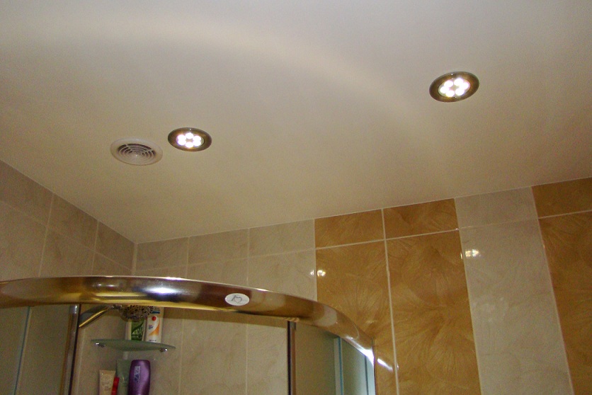

Аз съм използвал ЛЕД луни 7х1W. Дори ги захранвам с гадни, неводозащитени захранвания, но имам добра вентилация и достатъчно разстояние между двата тавана.
След като отделих зоната на мивката/огледалото, се получи квадрат с 1/4 зона на душкабината и всичко влезе в симетрия. А мивката я светя с осветление в огледалата.
Под подвижни луни имам в предвид да могат да се накланят. Мисля, че има и влагозащитени такива, но ако си направиш читава вентилация, без проблеми може да използваш и обикновенни. Може да сложиш розетка за вентилация над душа на ваната и над тоал.чиния. С по-мощен вентилатор за вграждане в тръба нещата заспиват. Връзките се правят с тръби за канализация ф110 и меки въздуховоди.

leosat varna написа:Първо поздравления за банята станала е супер. При мен е проблем вентилацията в апартамент съм и ще стане банята като кутия ако сложа и въздуховод на тавана.Ако може да ми кажеш достатъчно силно ли светят тези лунички, просто не съм виждал такива светещи.Вариант е да сложа и ЛЕД лунички х1W или по х3W тогава и трансформатора би могъл да е по-малък, за ватове говоря.Тогава би имало и икономия има разлика между 5х20 вата и 5х3 вата ако светлината е еднаква.Аз съм използвал ЛЕД луни 7х1W. Дори ги захранвам с гадни, неводозащитени захранвания, но имам добра вентилация и достатъчно разстояние между двата тавана.Прикачен файл:DSC06227.JPG
Под подвижни луни имам в предвид да могат да се накланят. Мисля, че има и влагозащитени такива, но ако си направиш читава вентилация, без проблеми може да използваш и обикновенни. Може да сложиш розетка за вентилация над душа на ваната и над тоал.чиния. С по-мощен вентилатор за вграждане в тръба нещата заспиват. Връзките се правят с тръби за канализация ф110 и меки въздуховоди.Прикачен файл:DSC06226.JPG
