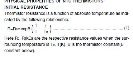

fbr - майстор
За пример може да вземем от тези които си дал NTCM-1K-B3950
1 килоом е стойността на резистора при 25 градуса целзий, а В е температурния коефициент
Всяка друга стойност, при различни температури могат да се изчислят със формулата по долу, като, температурите са в Келвин. С промяната на съпротивлението , ще се променя и интензитетз на светене на светодиода. Като ги подредиш в колонка, би трябвало ясно да се изрази границата между горещата и топлата вода.

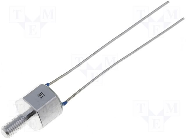

Аааа така! =D> Вече почват да ми се избистрят нещата. Цената не е толкова от значение, защото бях готов и за 300 лв да я направя. Значи говорим за по-скъпия ТЕРМИСТОР 1.0K NTC-K45-1.0 1К0.
Относно захранването. Наскоро мерих захранването на един адаптор (1000мА) с плъзгач за избор на напрежението. На където и да го местя - все едно показваше. Разглобих го, вместо плъзгача направих контакт на необходимия ми волтаж (6V) с една пружинка, но пак ми показваше 9-10V. Може би аз не меря правилно, защото машинката за която го правих си работи с него. Верно, като луда работи, но работи (острилка за моливи). Иначе адаптори имам един кашон.
Резистора, доколкото разбирам, е за да обира излишния за светодиода ток. Ще сложа и него - само кажете какъв да взема!
Ще постна параметрите на термистора, че имам въпрос по тях:
NTC-K45-1.0 Thermistor screwed-in, range -55/+125°
NTC-K45-1.0 Thermistor screwed-in, range -55/+125°C 1kOHM Тип датчик термистор NTC Работна температура -55...125°C Свойства резба М3 Комутирана мощност 450 mW
Ще заваря по една гайка на вътрешната страна на буфера и мисля, че ще се получи идеално. Притеснява ме, ако при затоплен буфер прокапе и ги дозатегна, дали при свиването при изстиване могат да се прее'ат?
