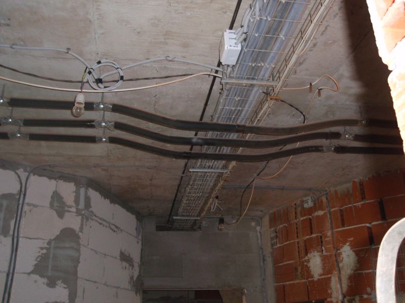

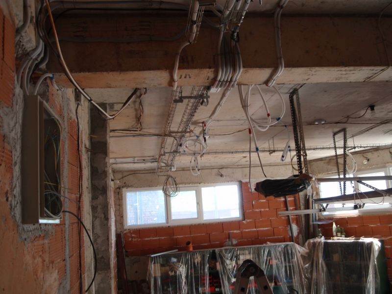

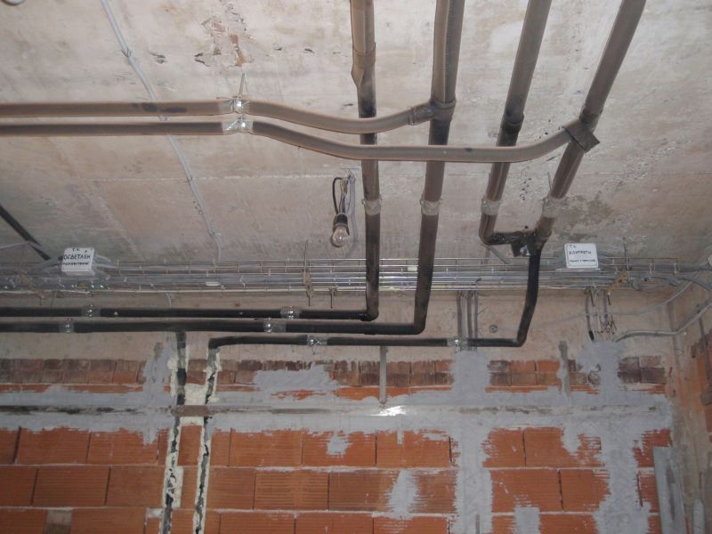

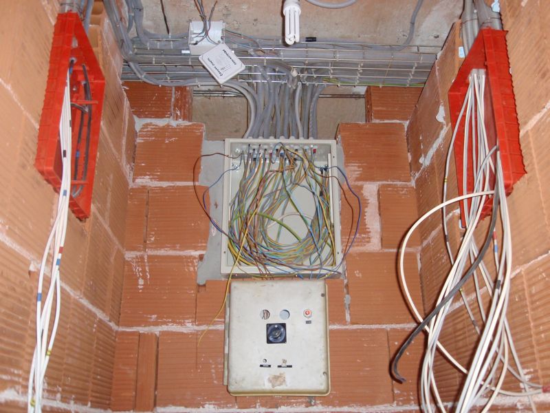

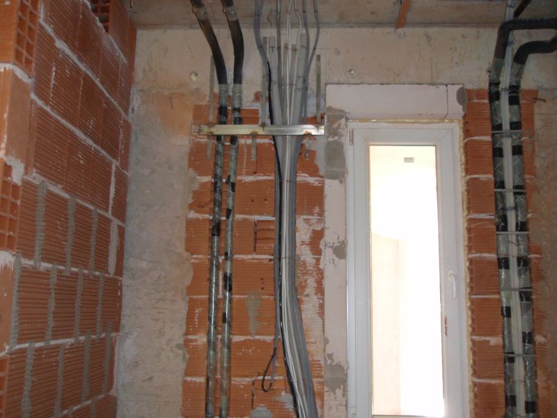

zimel - специалист
Аз също си правя инсталацията сам, ама си пуснах повече токови кръгове. Инсталацията е изградена с кабели СВТ.
Тези червените табла са за кабелна интернет и мисля да пусна някой кабел за датчици за наводнение, че паркета да не замине.
В гаража и котелното ще има подтабла, в момента изграждам 12 волтовата инсталация с шини 16мм2 като магистрала и отклонения-4 мм2 (многожичен) за диодните лампи. Диодното ще се захранва от централен трансформатор в гаража , още не съм решил какъв- електронен или тороидален .
кухня
ТРЪБИ 003.jpg (85.22 KиБ) Видяна 7826 пъти
оттук ще влязат захранващите кабели за първия и втория етаж.
пътят на тока 017.jpg (82.04 KиБ) Видяна 7826 пъти
магистралите за тока
пътят на тока 008.jpg (78.06 KиБ) Видяна 7826 пъти
етажно разпределително табло, това в средата.
пътят на тока 009.jpg (107.68 KиБ) Видяна 7826 пъти
