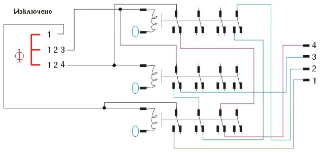

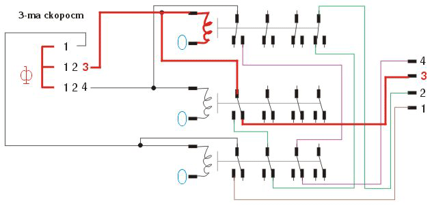

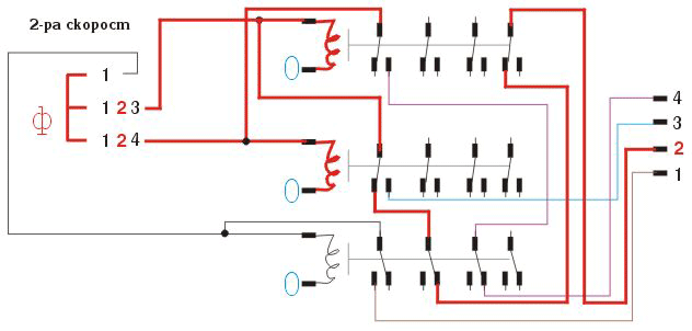

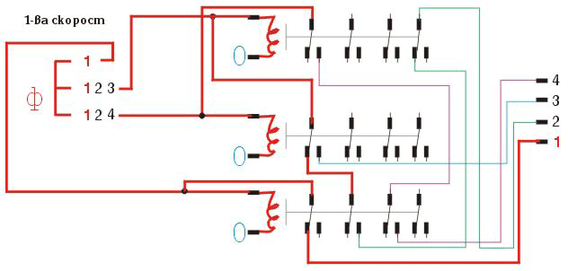

проблема на схемата с релетата е най-долното от трите - когато работи на скорост 2, 3 и 4 през скорост 1 се подава напрежене на въпросното реле заради напреженията, които намотката генерира. прекъсни експериментално единицата когато работи на 2 3 или 4 и провери дали работи нормално
bulhomes2 - майстор
Както вече писах го преправих, но ще взема да го кача тук. Сега по никой кабел не може да се върне ток до управляващите вериги на релетата. Не вярвам на някого да му дотрябва, но поне аз ще знам къде мога да го намеря :lol:
ПП. Сега виждам, че на четвърта скорост кабела е можело да не минава през най-долното реле. На първа скорост най-горното реле ще си е включено и ще е прекъснало фазата към четвърта.
