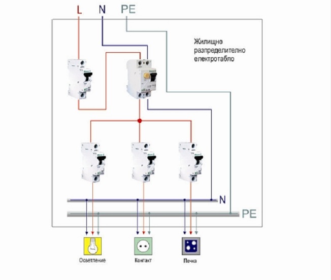

ivanvasilev1970 написа:Здравейте,Ние им казваме автоматични предпазители/защита/...
картинката се изясни...първата защита била "главна" за всички кръгове, т.е. тя като е изключена нищо не работи. Вторатазащита се оказа за осветлението (не е включеба към дефектнотокова защита) ПОсле всички останали кругове за за контакти, бойлер, печка пералня. Те си имат ДТЗ.
Това е.

Няма нищо объркано и нищо странно в таблото ти , вързано си е както трябва , просто ще ти е малко трудно да разбереш как са вързани ако за първи път виждаш такова табло , но вече си го разбрал , браво. По принцип за бойлера се слага отделна ДТЗ обаче такава която е комбинирана и с термичен изключвател , а към другата ДТЗ се вързват няколко кръга , колкото са нужни. Но така направено таблото ти си е много добре , не е грешка това , всичко ще ти е наред с токовете , не се притеснявай

styb написа:Няма нищо объркано и нищо странно в таблото ти , вързано си е както трябва , просто ще ти е малко трудно да разбереш как са вързани ако за първи път виждаш такова табло , но вече си го разбрал , браво. По принцип за бойлера се слага отделна ДТЗ обаче такава която е комбинирана и с термичен изключвател , а към другата ДТЗ се вързват няколко кръга , колкото са нужни. Но така направено таблото ти си е много добре , не е грешка това , всичко ще ти е наред с токовете , не се притеснявайБлагодаря.
Бойлера е предвиден - но няма да го връзвам засега.

ДТЗ се връзва последователно на АП. Целта й е да "усети" тока на утечка и да изключи веригата. Ето ти схемата на свързване:
Според мен на осветлението и контактите из стаята не е удачно да има ДТЗ.
Това не се отнася за контактите над кухненския плот, в банята, на печка, пералня, газови бойлери, климатици и пр.
Отново те съветвам ако нямаш необходимите познания да извикаш специалист, защото "спестените" 50-100лв после може да струват нечий живот!...

ТРИАКС е дал правилната схема за табло!Всичко друго не е правилно!

Mega написа:На мен ми слага ДТЗ-то приятел, които работи в ЧЕЗ. До сега не съм имал нито едно фалшиво изключване, а прахусмукачка се пуска всеки ден. Отделно работят два климатика и какво ли не. Отделно я тествах и изключва веднага при докосване на фазата.Ако умишлено тестваш ДТЗ с докосване на фазата

... Ами аз не я тествам толкова баламската. Не хващам кабела. Тествам със засилен пръст през кабела, така, че само за мине през него. Изобщо не усетих нищо. Директно изключи. Теста беше заради децата, като родители, винаги си мислим най-лошото за съжаление. Въпреки, че контактите са със защита.
