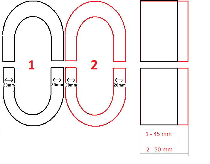

Може ли да се възползвам и да задам и аз един въпрос по тази тема?
Хареса ми идеята за дросел от два стари телевизорни трансформатора и съответно се разтърсих и намерих два.
И точно тук се яви и проблема единия е ТС 270 а другия ТС 300.Всички габарити са им еднакви с изключение на ширината на магнитопровода , единия е 45 мм а другия е 50 мм.Ще може ли да се направи Ш-образен дросел при това положение или да взема "флекса" и да ги изравня.

Остави ги така. Магнитопровода има по-голяма маса, а това е плюс.
