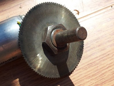

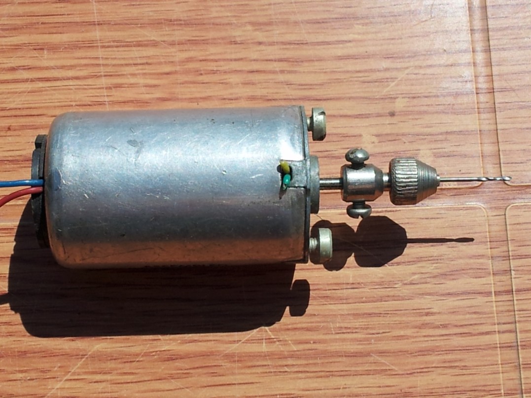

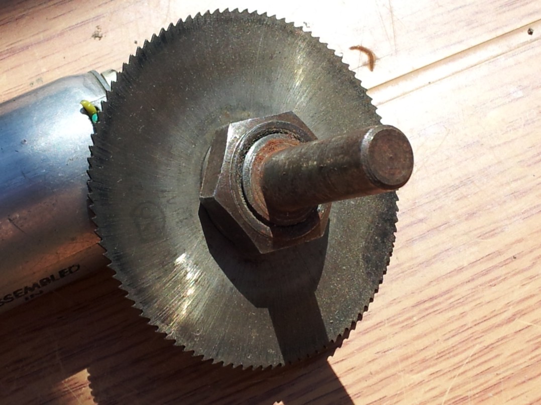

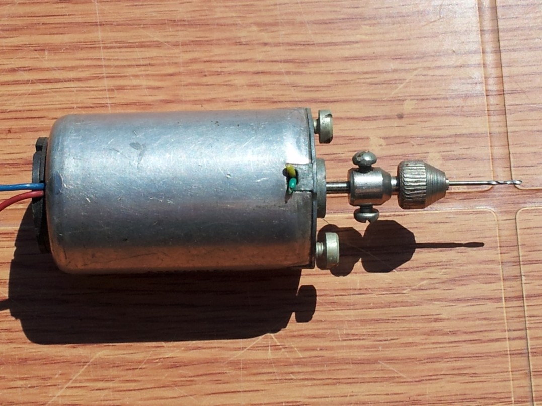

Аз ползвам това. От едновремешните флопита.
Цангите са две, с различни отвори, от руска дрелка за платки от битака, но с калпав мотор.
За разкрой на платки, това, на голяма бормашина, но е много опасно. Да добавя, и най-калпавия дремел става, като се навие подходяща тел на свредлото.
Руския мотор беше 12v/5w.
