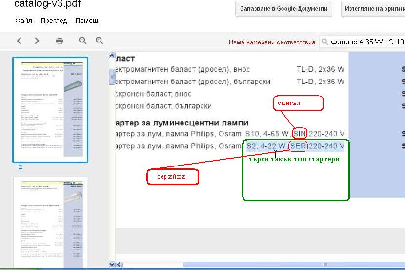

rettere - специалист
Първо инфо за лампата : Дросел - 1 х 36 Вата - ELECTROSTART - EEI=C
Лампи - 2 бр. х 18 Вата - Филипс - TL-D 18 W
Стартери - 2 бр. - Тунгсрам - IS-2/III - NR4I - 4-22 W
Какво съм пробвал : - 1. Смених пурите с нови ! - не светна !
2. Смених стартерите с нови - Филипс 4-65 W - S-10 ( само такива намерих ) - не светна !
3. На допир дросела е студен ( при включена лампа ) - смених и него с нов - ЕЛЕКТРОСТАРТ - 2Х 18 W - EEI=B2 ( само такъв намерих в нашия град !)
Как да проверя дали дросела работи ?
Как да проверя дали стартера работи ? Става въпрос , когато ги купувам нови в магазина (на място ) ?
Предполагам , че без оригиналните части няма да светне тази лампа , но все пак - някакви идеи ?[/quote]
От стартерите е! Виж снимката ......търси си serie

За съжаление малкият град има малки възможности ! Във всичките 5 магазина , които продават стартери освен S-10 други няма ?!
От някаква стара лампа изкарах един стартер със алуминиево тяло ( май е останал от времето на Т. Живков ) , който има следният надпис - 80С-220-1 ІV92 ! Значи получи се следното : единият стартер ТУНГСРАМ се оказа повреден ! Вторият стартер ТУНГСРАМ + старият с алуминиево тяло заработиха - лампата светна ! Интересното е ,че стартерът Филипс - S-10 комбиниран със стария алуминиев стартер също заработи ! Но два стартера Филипс S-10 не стартират заедно ! :? :?:
Това е всъщност - проблемът е бил в стартерите ! А да не забравя - пурите са вързани последователно - т.е. повреди ли се единият стартер ( или пура ) угасват двете пури !
