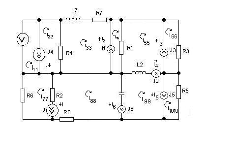

unax - помощник
горната схема начертана по този начин същата като тази от долу?
valentin112 - специалист
Ако на горната схема означиш местата на пресичане на линиите с точки...
unax - помощник

ето така ли?
правих схемата на ръка затова ги бях изпуснал
Да, така вече двете схеми означават едно и също.

а когато се преобразува от реален източник на напрежение в реален източник на ток само резисторите ли се променят или всичко (кондензатор(С) и бобина(L2)) както съм го направил схемата или е грешно ?
I11 = I1
I22 = -I1
I33 = -I2
I44 = I2
I55 = -I3 - I4
I66 = I3
I77 = I
I88 = I6-I
I99 = I5 + I4 - I6
I1010 = -I
правилно ли са направени или съм сбъркал някъде
или записани по втория начин е по правилно :
I1 = I11 - I22
I2 = -I33 - I44
I3 = -I55 +I66
I4 = -I55 + I99
I5 = I99 - I1010
I6 = I88 - I
I = I77

lenko71 - специалист
Това последното за какво ти е не ми е ясно.
Давам ти два "жокера" по реда на заданието:
1. Да се начертае схема ако източниците са постояннотокови.
Какво е съпротивлението на R, L и C при постояннотоков режим?
Ако съпротивлението е =0 значи даваш накъсо, ако е безкрайно голямо значи прекъсваш веригата.
2. Да се изчисли Rекв от схемата на т.1 спрямо волтметъра ако всички са пасивирани
Как би изглеждала схемата (след като си я коригирал и в т. 1), ако източниците на напрежение и ток се заместят с техните (идеални) вътрешни съпротивлемия?

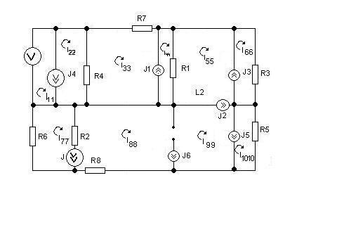

unax - помощник
lenko71 написа:
Ако правилно съм разбрал, схемата трябва да придобие този вид:
