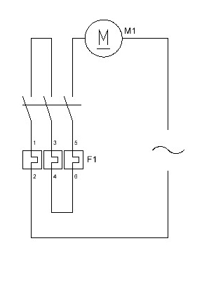

valentino76bs написа:
mirk написа:
Термичната защита обикновено се комплектова към контактор. Свързват се последователно полюсите на двата апарата както са си закачени заедно за управление на еднофазната верига. При последователно свързване настройките и отговарят едно към едно на написаното на нея. Грешно е да се свързва паралелно за по-голям ток било то контактор или термична защита.
И полюсите на контактора се свързват последователно така ли ?....може ли да го начертаеш точно цялото включване.
Обикновено термичната защита има един нормално затворен и един нормално отворен контакт (нормално отвореният контакт ако изобщо го има, обикновено се ползва за индикация за сработила защита или за друга автоматика).
Важен е нормално затвореният контакт, който се свързва последователно в оперативната верига на контактора.
Ако има нещо неясно относно свързването, казвай да драсна схемата.

За оперативната верига нещата са ясни,просто искам колегата да ми драсне схемата/силовата част/ на свързване на самия контактор и т.защита/3 фазни/ към монофазен двигател./най правилния вариант/.
fikata - майстор
Идеята е да се свържат трите елемента на термичната защита последователно е токът да тече и през трите елемента. Когато неговата стойност се повиши и трите биметални елемента да въздействат едновременно на общата рейка,която изключва нормално затворения контакт на защитата.
Схемата е елементарна.Ползва се един силов контакт на контактора, а на термичната защита се премостват изходR с входS и изходS с вход T.

mirk - майстор
mirk написа:
Оперативната ще я оправиш ли :wink:
Защитата е захваната директно на контактора трите контактни групи с биметалите последователно. Така навсякъде тече еднакъв ток и той се съобразява с означеното на контактора и защитата. Не се правят никакви бакалски сметки умножаване по еди колко си и други подобни измислици.
