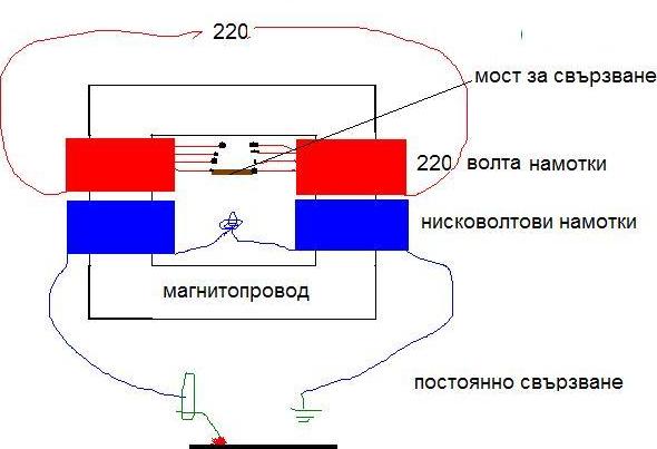

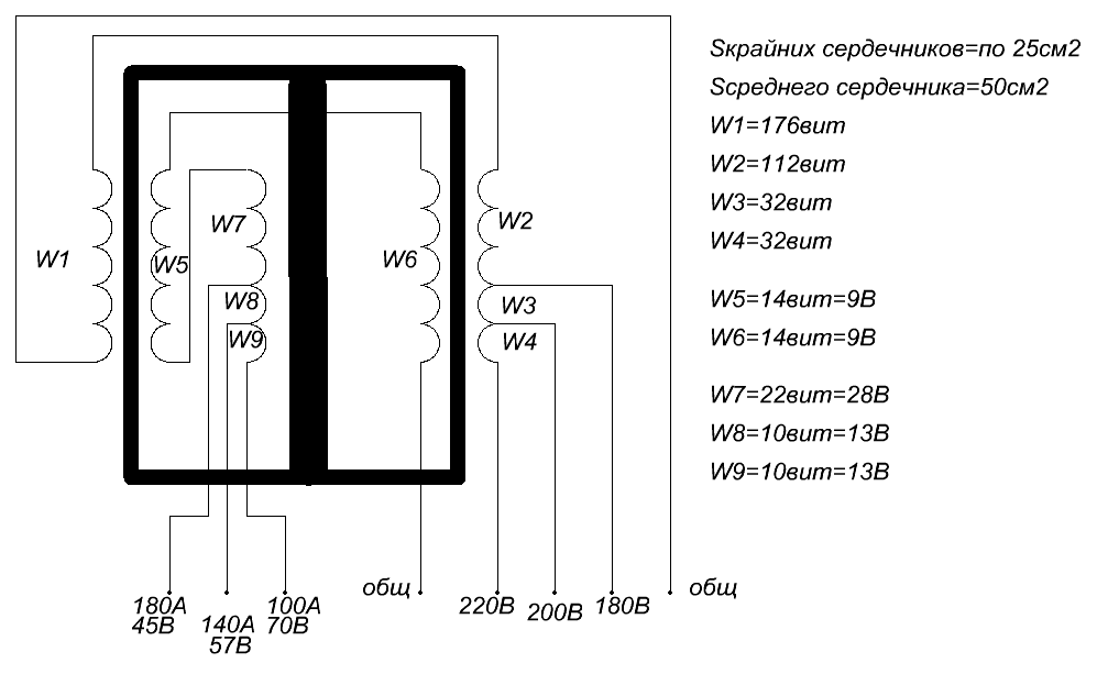

За да се получи ДОБРЕ РАБОТЕЩ заваръчен траф, той трябва да бъде със стръмно падаща характеристика, което се постига със специфично навиване на намотките. Прочетете в линка по-горе (на руски е) има много неща и все полезни. Ако не ви се чете, поне отворете кутията на една Кракра и се опитайте да разберете начина на навиване.
Искам да попитам - как ще навиете Ш-образния магнитопровод, че да се получи падаща характеристика? :?
Към колегата от предния пост - когато се превлкючват степените надолу за по-малък ток НЕ СЕ НАМАЛЯВА напрежението а остава същото и даже може да се увеличи!!!
Това е с цел на малки токове да имаме добро палене на електрода и лесно поддържане на дъгата без гаснене и залепване. За справка пак там в руския сайт. :supz:
dalgia - специалист
Задрасти колега.За твоя случай правиш следното:
1 С иноксова шайба за флекс изрязваш средата на Ш-то,остава правоъгълник
2 Навивка на волт от 3мм^2 за 220волтовата част и максимум ток
3 Добавяш по 20 намотки 4 пъти за различните степени
4 вторичната от 20мм^2 плоска квадратна триъгълна елипсовидна трапецовидна или каквато се сетиш шина навивка на волт в случая 54 нав.
5 намотките са разположени както следва :
220волтова част две по 110 навивки на двете получени бедра след като си изрязал
Ш-то , като се добавята по 10нав. на бедро 4 пъти.Свързват се ако са навити в една посока началото на намотките и другите два края към 220 волта.Първите краища са за най голям ток, следвата последователно другите караища като се включват към мрежата.
6 под 220 волтовите навивки св разполагат низковолтовите , разделени на две по 27 навивки.
pansim - майстор
ето и още нещо без рязане
