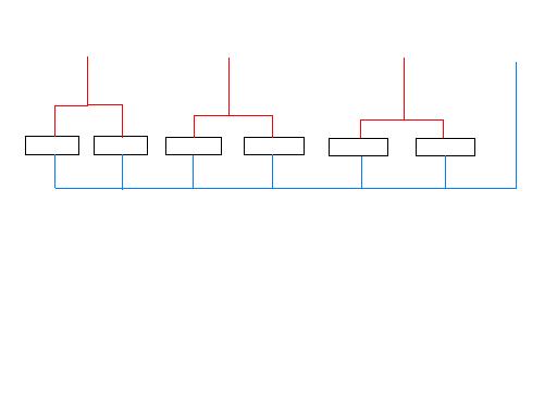

Чак днес видях ,че колегата Джони пуснал някаква тема за проектиране и че ставало дума за нея и някои сигурно си мислят че съм пуснал задачата за проверка на знанията.Както в предишния пост съм казал няма нищо такова.Нямам никакво намерине с някой да се заяждам. Ще правя след време една машина която има променливо натоварване и понеже ще се получава тази несиметрия затова се запитах, колко ли е тока при двуфазнен случай и нула.Аз сам си отговорих на въпроса ,но понеже небях сигурен, коментирах случая с колегата moimoimoi и имахме различни мнения и той предложи да пусна темата. Въобще не съм тръгнал да изпитвам някого. Е стига толкова обяснения.

Машината не е двуфазна. Това е екструдер с 6 нагревателни зони,които се включват и изключват от терморегулатори. Всяка фаза получава по 2 зони /нагреватели/. И естествено ще има случаи когато ще бъдат включени нагреватели от една фаза ,от две фази и от три фази. Та затова се замислих колко ще е тока през нулата при две фази -да знам с колко ще се натовари нулата. И излиза че тока по нулата никога няма да е по голям от фазовия. Ако зоната е 3кВт и още 3 общо на фаза ще имам 6кВт/220В = 27.27А
mirk - майстор
Разглеждал ли си вариант при който нагревателите са свързани в две звезди и тогава ще имаш два контактора и два терморегулатора и не на последно място няма да ти е необходим работен нулев проводник.
vvk79 - специалист
Колега трябва да са 6 независими зони.
mirk - майстор
При такова изискване май нямаш много варианти.
