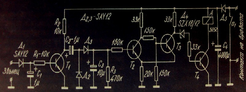

Намерих точно такава статия от списание "Радио и Телевизия" от 80-та година. Но там пък са пропуснали да напишат какви са транзисторите точно... :?
Ето преписах я, някой ако има идея какви би могло да са тия транзистори да сподели :-D
Как да си отворим входната врата без ключ?
В много жилищни домове входната врата се заключва с електрическа брава. При позвъняване от съответен апартамент се подава сигнал и бравата се отваря. Често обаче се налага живущия в сградата сам да си отвори вратата, което го затруднява, когато е с пълна чанта, а ключът се намира навътре в нея. С предлаганото устройство се дава начин за съвсем просто кодиране на подавания от звънеца сигнал и отваряне на вратата без ключ. Схемата е много елементарна и може да бъде реализирана с налични средства без необходимост от специален монртаж и конструкция. Работното напрежение се получава от контакта за отваряне на вратата чрез електрическата й брава, например 15V при празен ход и около 12V при товар (в момента на задействане на бравата). Към входа на схемата се подава променливо напрежение, което се изправя от диода D₁ и се филтрира от кондензатора С₁. Транзисторът Т₁ се отпушва и кондензаторът С₂ се разрежда през D₂ и Т₁. Когато звънеца не е натиснат Т₁ е запушен, а С₂ се зарежда през резистора R₃, диода D₃, и кондензатора C₃. Натисне ли се неколкократно звънеца кондензаторът С₂ няма време да се зареди и отново да се разреди, зарядът в него се задържа и се предава на кондензатора C₃. В резултат зарядът върху С₃ се покачва, а съответно и напрежението в краищата му. Чрез съответно оразмеряване на елементите в схемата се постига тригерът на Шмит (транзистори Т₂ и Т₃) да се задейства например чак след четвъртото позвъняване. Крайното ключово стъпало с транзистора Т₄ се задейства и релето се включва. Чрез контакта си α₁, паралелно свързан на контакта, даващ верига за отваряне на електрическа брава, то задейства бравата. Възможно е разбира се елементите на схемата така да се подберат, че тригерът да се задейства след третото, респективно след петото позвъняване и така нататък. Чрез кондензатора C₄ работното напрежение на схемата се задържа за няколко секунди, които са достатъчни да се натисне бравата и вратата да се отвори. След прекъсване на позвъняването C₃ се разрежда и тригерът на Шмит се връща в изходното си първоначално състояние. Крайният транзистор се запушва и релето отпуска контакта си α₁. Какато се вижда от изложения принцип, необходимо е да се подават повече на брой къси импулси, за да може схемата сигурно да се задейства. Това е малко вероятно да се знае от външно лице. При мнoгoкратни дълги позванявания не се получава ефект, тъй като C₃ има време да се разреди през R₃ и не създава необходимият потенциал за задействане на тригера на Шмит.

hygro - майстор
Antonini написа:
Бръкни в кутийката с дребни транзистори и какъвто и Si NPN да хванеш — подходящ е. Гледай само най-десния тразистор да е с по-голямо усилване, за да гарантираш, че ще работи в ключов режим и да има достатъчно висок допустим колекторен ток за релето.
Antonini - специалист
Мерси Hygro!
Ще взема тия дни да я запоя тази схема, и да видя какво ще излезе :)
