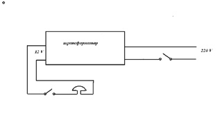

Това е схема на звънчева система монтирана предимно в миналия век ; )
Ползва се "звънчев трансформатор" с 3-5-8 волта вторична и 220 волта първична намотки.На вторичната се вързва звънец тип бобина със сърцевина и като и се подаде напрежение ,сърцевината удря една метална пластина в която се резонира звук.
Ако искаш да намърдаш сирената която си взел в тази схема,освен трансформатор минимум 12 волта, ти трябва и изправител за 12 волта.

То хубаво, ами звънящият ако прекали ?
На нашия звънец (или по-скоро звънци, защото са два в паралел) вманиячаването е четсто срещан ефект, а и половин ампер ми се струва мъничко.
Най-добре да си вземе достатъчно мощно зарядно и готово.
Сигурно има глухи щом се е стигнало чак до сирена.
Дали и аз да не заменя звънците със сирени, че нашите взеха да не чуват ?
Колкото до схемичката,незнам дали онези бутончета ще остискат 2-3 ампера.
По-добрия вариант ще е да прекъсва първичната (щото звънчетата не дърпат по 2-3 ампера)

Токоизправителя можеш да си го направиш с 4 диода или Грец и един електролитен кондензатор.
В приложената от теб схема единият ключ е излишен.
