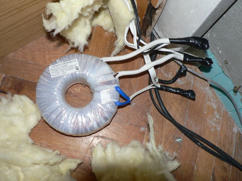

Аз да попитам и още един въпрос свързан с тоя траф от 400 w.Понеже си е тежичък му измислих едно скришно място в един подиум и за да не грее на ПДЧ-то и паркета на който лежи съм го увил с вата и за да не го чувам като бръмчи,бая си е шумен...,та въпроса ми е има ли опаснст да му стане нещо на трафа от това ,че няма въздух около него ,.. иска ли охлаждане това животно..? Захранвам луни от 10 вата ,36 бр.

Веднага махай ватата, разбира се че иска охлаждане, за да бръмчи нещо не са го навили както трябва.

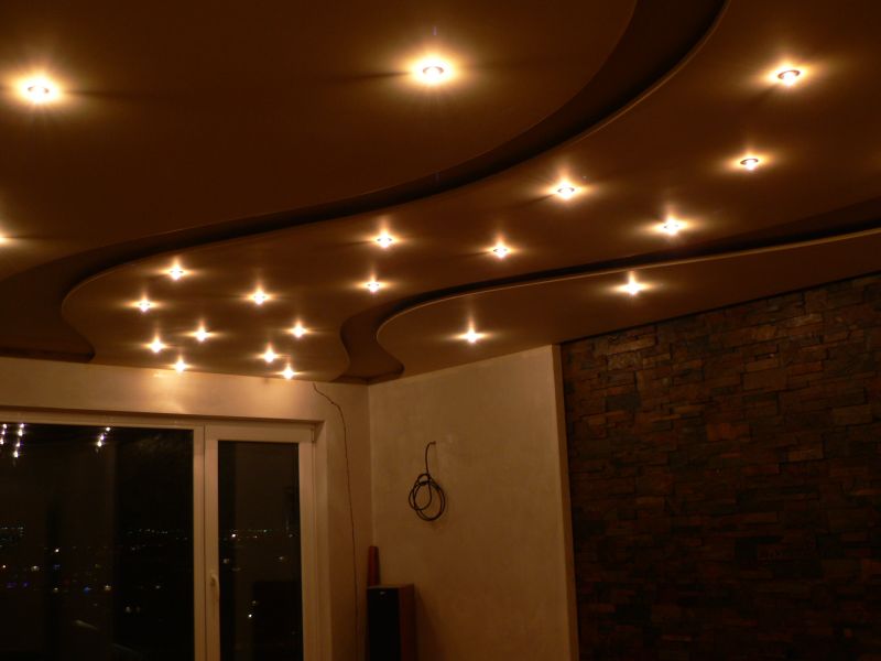

:xplode: баси шума....за съжаление вече немога да преработвам нищо...имах проблема с отслабването на яркоста на една голяма група лампи на 12 волта и се наложи да ги преработя на готов таван с 300 зора ,ама не съм знаел ,че ще стане така.Сега е по-добре ,но като не са на равни броя крушки на различни кръгове и има разлика в отдаваната светлина...къде повече ,къде по-малко,но поносимо вече.Освен да отворя ватата и да му оставя място малко от мако да може да се охлажда ,но пак да има ..ето малко снимки:

Наложи се да срежа през средата веригата и да пусна останалите луни от средния модул на тавана на нов кабел за да светнат горе-доло добре на снимката се вижда врязания кабел до прозореца.

Категорично без вата, тоя траф ако го завиеш и включиш всички лунички ще се нагрее до такава степен че да си изпържеш яйца на него. :-D
А по-слабото светене на някои лунички е поради лошото разпределение и тънките кабели, на по-отдалечените от трафа се получава голям пад на напрежение и светят по слабичко.
Ако можеш го окачи някак си да виси във въздуха за да не се пренасят вибрациите.

На мен ми се наложи да пускам 6 мм2 мнгожилен кабел зяради такъв траф и оттогава не съм ползвал толкова мощен. Разделям ги на малки кръгове с кабел от трафа до всяка лампа, максимум до две. Иначе даваш за кавел повече отколкото за траф!!!
Сега от 400w може би до лампите стигат по-малко от 300w

Няма къде да го закача...за сега остава скрит в подиума .. тогава ще му подложа вата отдоло където лежи на паркета да не се подпаля някой ден ненадейно или да подложа нещо друго негоримо...каширана вата с фолио само за подложка май ще стане най-добре :)И определено Тани е прав,че няма и 300 вата към крушките....поне кабела ми го дари един френд от фонд нощен магазин по тошово време от пощите :lol: По едно време се притесних,че няма какво да му върна ....топа се стопи ....
