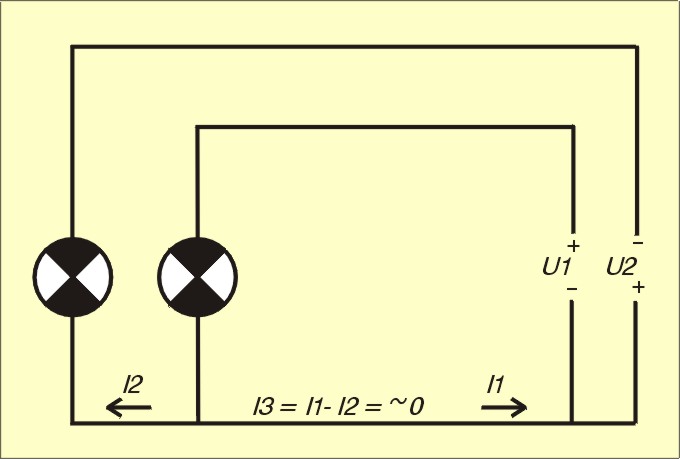

Ако трафовете са електронни , каквито предполагам че са твоите, честотата е доста висока и по-важното- не е еднаква , така че забрави за паралелно свързване на вторичните "намотки"

Две въпросчета към pavelari.
1. Реално ли е да се предположи, че два (било то фабрични) трафа могат да бъдат ИДЕАЛНО еднакви. Не го писах по-горе, но това е условието да имат еднакви ИЗХОДНИ съпротивления и напрежения за да не протичат паразитни токове от единия траф към другия. Ако не бъркам нещо, изходните съпротивления са доста ниски и даже малки разлики биха устремили тока на "по-добрия" траф към другия с неизвестен за мен ефект, но допускам поне прегряване и загуба на мощност.
2. Това което е направил питащият - един общ и по един отделен проводник винаги ли сработва или той е уцелил правилно сфазирането. Става дума ако трафовете са от едната страна на линията (или е трипроводна схемата). Абе с една дума как"изглеждат" токовете в общия проводник, че след като написах предишния си пост нещо се усъмних - той натоварва ли се, а дали не се разтоварва.

pavelari благодаря че ме подсети за сфазирането на трансформаторите. Трябваше и аз да се сетя
С две думи не се опитвайте да свързвате паралелно трафчета ако не знаете как да определите началата и краищата на намотките!!!
Проблема не е толкова в мощностите, колкото в сфазирането. Ако не са сфазирани е все едно да включиш два акумулатора "+" на единия и "-" на другия.
xborox практически е установил какво се получава когато двата трафа не са сфазирани

pavelari
- Мнения: 1041
към 8180
по принцип ако трафовете се свържат по начина който казвам токовете и на двете намотки се сумират и имат еднакви посоки - в противен случай са противопосочни.
толеранса за паралелна работа е до 10 % /в изходното напрежение/ и при заводски трафове е изключено почти да има по-голяма разлика в параметрите на два произволно избрани трафа от една и съща партида.

8180
- Мнения: 4425
pavelari,
Благодаря за разяснението. Аз не очаквах да са допустими 10% толеранс.
За пълнота, че нещо не ми е ясно за третия проводник и токовете.
Това, дето съм го скицирал (за прав ток, че ми е по-ясно) вярно ли е?
Ако да - при променлив може ли с подходящо сфазиране да се търси такова "разтоварване" на третия проводник и вместо да е два пъти по-дебел да е "тънък" (или същия)?
