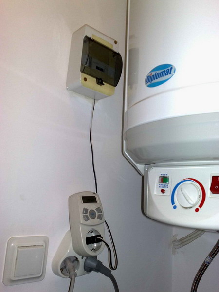

Милен, ако визираш това на снимката - то управлява комутара (контактора), най-много да превлючва 100мА. Както виждаш и кабелчето не е повече от 1 кв.мм. Другата част ми е "набутана" в дупката, дето беше преди това бойлерното табълце. Сега няма да го разглобявам че да го видиш.
Точно такива визирам и нищо да не комутират, пак им се скапва електрониката след известно време. Релето е стабилно направено но електрониката им е слабото място. За това по сигурно е с механичен с стрелки :)
ArturDent - Почти Безобиден
Да приема че съм някъкъв вид късметлия, след като толкова години работи. Тоя при мене си има и вградена бетерия, и си помни настройките дори и като спре тока. Ползвал съм и механичен, но мисля че той спираше да се върти като спре тока, ако не е по-турбо изпълнение са моторче което навива часовникова пружина.

Досега са ми носили да ги погледна, поне 6, 7 различни варианта на тези със щепсел с повредена електроника. Просто не става нищо от тях електрониката им е умряла. Изостават стрелките на тези без батерия или с обикновена такава. този за който дадох линка има 160часа собствен ход и батерията му е акумулаторна.

И аз съм на мнение че трябва да се ползува хубав часовник+ контактор, а не тези китайските със контакт. То по принцип бойлер в контакт не трябва да се включва. Това което е казано за Grasslin, или колегата от предния пост - това са хубави часовници.

Дайте тук да дадем схема на свързване на часовник с комутатор (с конкретни модели на пазара)
slavckc - специалист
Да ме извиняват повечето специалисти, но тази комбинация работи от 2000 г., т.е. вече 10 години без проблеми. Дори батериите са от тогава :? Може да се направи и малко подобрение - в управляващата верига да влязат терморегулатора и термозащитата. В силовата верига остава само нагревателя. При това положение се избягва честата им смяна, поради нагар на контактите, омекване на контактите и др. проблеми с контактите на терморегулатора, поради това, че той комутира тока към нагревателя.
