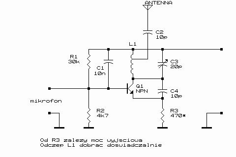

Настройката не е проблем при това ниво на сложност на схемата:
Линкове към китове:
http://www.dobrikit.dir.bg/page7c.htm#minifmpredМИНИ FM ПРЕДАВАТЕЛ" 90 MHz +/-2MHz
Мини FM предавателя е за любителите на миниатюрните утройста. Излъчваната мощност е около 5 mW. Схемата е аналогична с FM-1 с тази разлика, че за настройка използва само бобината , а за микрофон се използва свръх миниатюрен електретен микрофон. Настройката на честотата се извършва чрез разтягане и свиване на L1. Около 90 МНz +/- 2MHz. За антена се използва изолиран проводник с дължина 70-80 см.

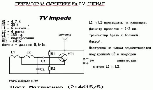

Схемата беше -
ферит с 80навивки с извод в средата .
Базата в средният извод
емитер долу
захранване м/у колектор и горен извод .

Ето и въпросния смутител.Има и една с тунелен диод която предаваше до 300м с 1,5волта ама да я намеря.
Generator za smu6teniq na TV.JPG (26.46 KиБ) Видяна 13551 пъти
