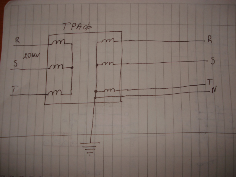

Но не и на мен! И по конкретно лявата част от схемата на Трифон/високото/.Първичната намотка действително ли е такава,както е на картинката и ако да как тъй от тази намотка получаваме на вторичните намотки 3 фази изместени под ъгъл? В смисъл такъв аз ако си навия вкъщи един траф с една първична и на 220 и три вторични по 12 волта ще имам едно голямо нищо.Е не баш де ще може да се комбинират на 12,24 и 36,но в края на краищата няма да получа трифазен ток. moimoimoi нарисувай още нещо,по моя въпрос моля те :-D
moimoimoi - майстор
мисля че принципно е нещо такова :-D
има 12 схеми на свързване вътре в трансформатора между намотките
най често е тази
Trifun - специалист
moimoimoi написа:
Ееее ! :sad:
На предишната, от ниската страна, имаше къщичка ...
На тая, от високата страна, защо няма електроцентралка ?? :?
:razz:
:-D
Милен - майстор
Първичната на трафа е свързана в триъгълник, а "12те схеми" са схеми на дефазиране на началата и краищата на намотките първична - вторична, като се гледат часовниковите стрелки.
